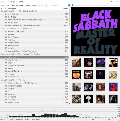

Как поменять синий цвет Seekbar и Volume Control в дефолтном интерфейсе?
Сообщение #1 arc8 » 21.12.2018, 22:46
Мне нравится минималистичный дефолтный интерфейс фубара, только синие прямоугольнички на Seekbar и Volume Control хочется сделать серыми.
Подскажите, в каком файле заданы параметры их цвета? Чтобы в нём отредактировать и всё, без установки и разбирательства в сторонних плагинах.
А ещё лучше было бы изменить их толщину, сделав чёрточками шириной 2-3 пикселя и просто чёрными – это было бы вообще шикарно.
Ну... и ещё вопрос: можно ли в Playlist View удалить заголовки столбцов и убрать полосу прокрутки?

Вид ползунков в дефолтном интерфейсе зависит от темы оформления в Windows.

Сообщение #3 arc8 » 22.12.2018, 12:42
Azaza, ах вот оно что! Спасибо за подсказку.
Правда, для меня всё равно остаётся открытым вопрос, в каких файлах прописаны размеры прямоугольничков и шапка с прокруткой в Playlist View.

arc8:Azaza, ах вот оно что! Спасибо за подсказку.
Ширина слайдера меняется в настройках винды, поищи...(подсказать сейчас не могу, в линуксе сижу). Там меняются рамки окон, ширину слайдера можно сделать любую вплоть до совсем узенькой.
Заголовки столбцов убираются из настроек, в которые попадаешь при щелчке по окну правой...возможно с зажатым при этом шифтом.

Сообщение #5 arc8 » 22.12.2018, 20:59
vladj, заголовки не убираются, увы))
ПКМ-ом можно только добавить/убрать "Детали".

Сообщение #6 vladj » 23.12.2018, 12:26
Ты-бы написал на чём у тебя плейлист...если NG, то у него убирается галочка с группировки в Настройки / Playlist view, тогда все альбомы будут без шапок.
