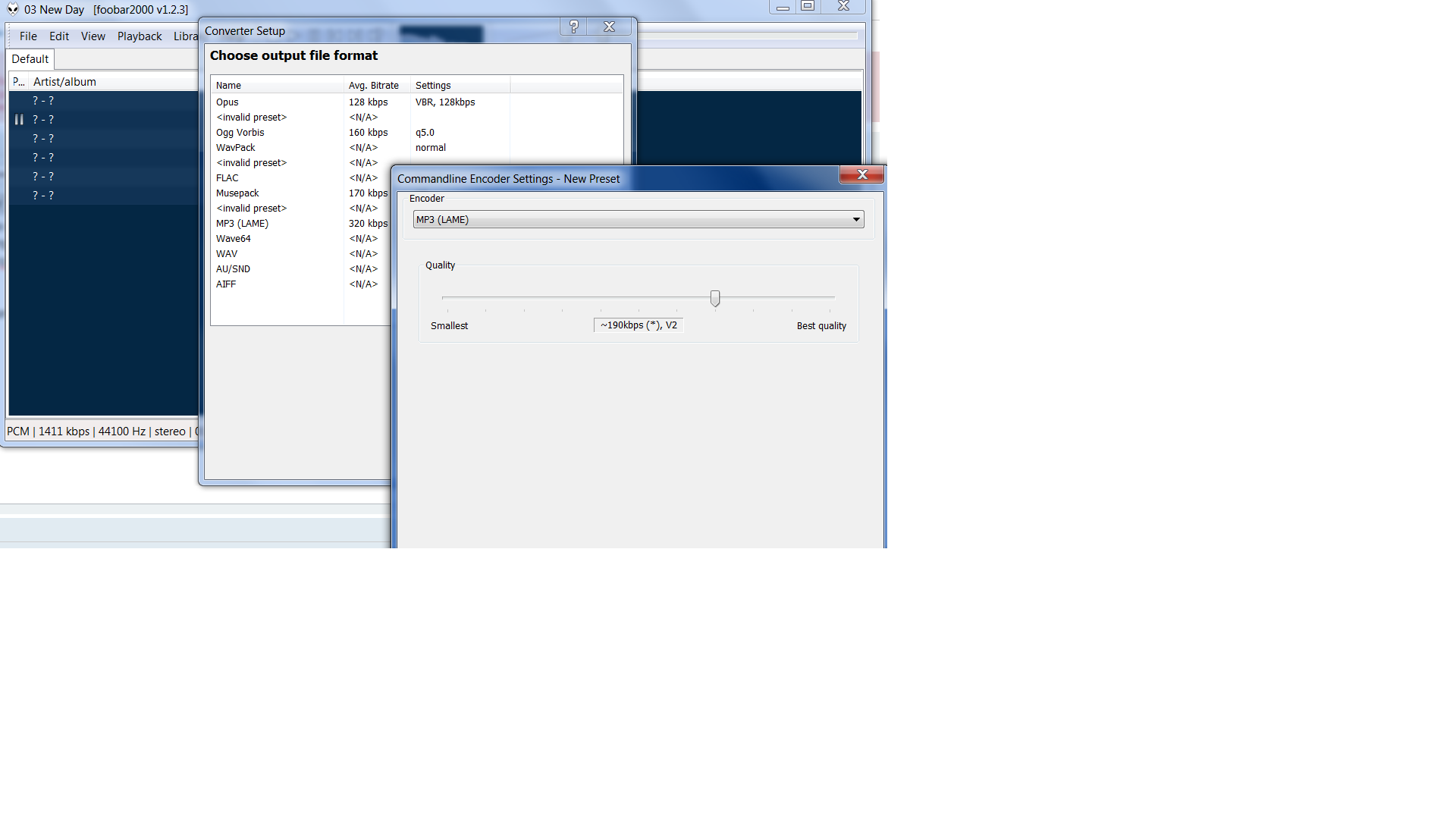

Проблема такова что я немогу найти одну опцию в фубаре , уже и старые версии ставил как 1.3.7 ,
но в упор не вижу где можно найти вот эти настройки:
Вот мои шаги:
обвожу трэки которые хочу конвертировать = > convert=> ...=>output format=>mp3 lame и где оно вот это вот custom ?там где ключи для настройки лэйма писать? ума не приложу как мне попасть в эту секцию настроек

bot_002, в первом окне на вашем втором скрине нажать Add new..., а во второв выбрать Custom, вместо MP3 (Lame).

а спасибо тебе :smile: , вон он где зарыто да сбило с толку что custom - это не формат в который конверчу , а опция отдельно как формат вынесена вот и недоглядел :ill: , а по идее должна внутри mp3 lame быть , почему так сделали не знаю.

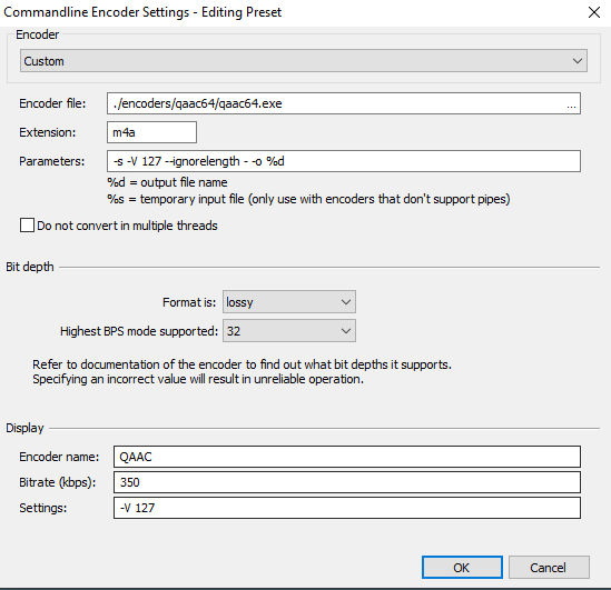

megane68 будь добр расскажи как с леймом 3.93.1 работает твоя сборка ? скачал 90 и 93 , 95 и 96 лэймы , вот с 95 уже начинает конвертит,
а вот с 3.93.1 который пишут самый лучший по спектрам ни как не конвертит, вот такое мне пишeт
An error occurred while writing to file (The encoder has terminated prematurely with code 0 (0x00000000); please re-check parameters) .

Нужно - (дефис, который перед %d) заменить на %s
