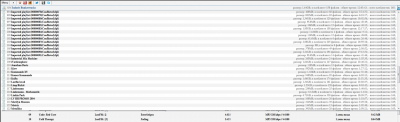

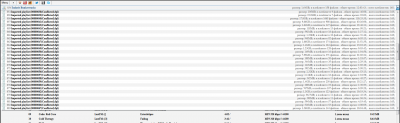

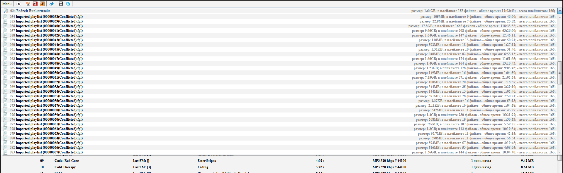

После некорректного завершения работы плеера вижу это:
Пока ничего не трогал на всякий. Сталкиваюсь с таким впервые

Сообщение #6 t830x » 31.01.2019, 13:13
У меня нечто похожее, такие плейлисты + нормальные с нормальными названиями
