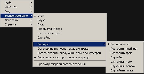

У меня Руссифицированный F. Подскажите где в настройках повторное воспроизведение плейлиста(автомат.)
Добавлено спустя 1 минуту 47 секунд:
У меня рус. F. где в настройках авт.повторное воспроизв.плейлиста?
Serg
Сообщение #30 kgena_ua » 20.10.2014, 10:55
Serg,
если это имеется ввиду.
Репутация: 504
С нами: 12 лет 3 месяца
Сообщение #31 Serg » 20.10.2014, 11:14
Спасибо.Сделал сам.
