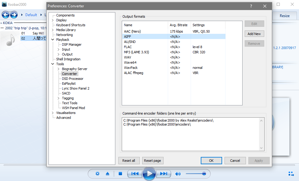

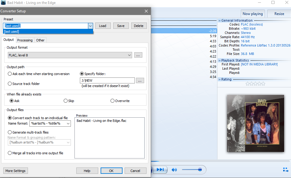

Всем доброго времени суток.
Решил, что нет смысла хранить те пресеты для конвертации, которыми в принципе никогда не пользуюсь.
Хочу оставить только самые нужные. Но как удалить лишние? Где они хранятся? У себя в интерфейсе не нашел соответствующих рычагов.

Сообщение #2 evil » 23.07.2019, 12:45
Кнопка Delete сверху

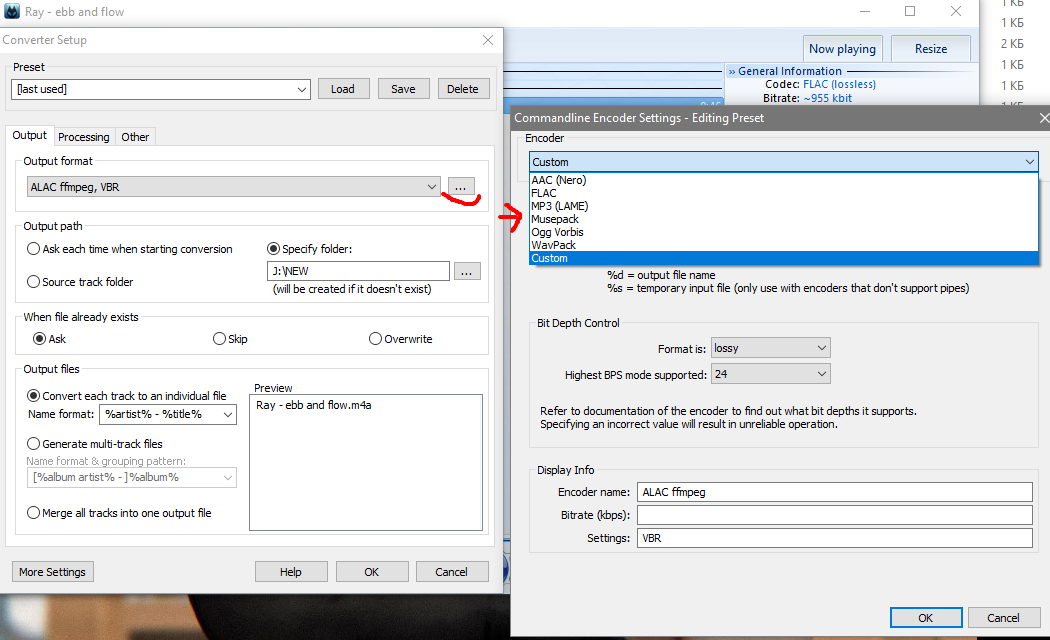

Сообщение #3 iPhoneSasuke » 23.07.2019, 13:17
Не то.

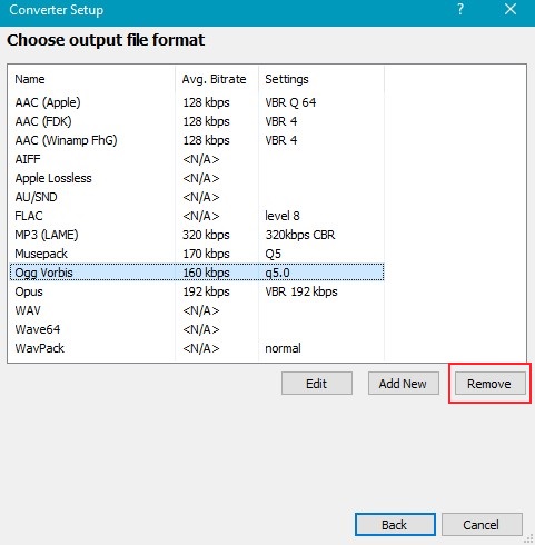

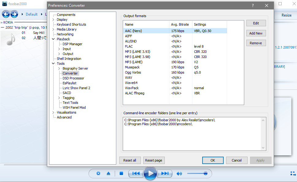

Сообщение #4 LUR » 23.07.2019, 14:05
Свои так:
Встроенные так:

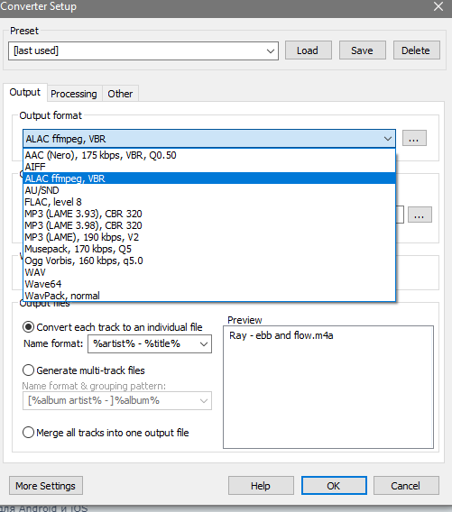

Сообщение #5 iPhoneSasuke » 23.07.2019, 20:47
Спасибо, теперь разобрался!
Но как быть с теми, которые программа не дает удалить?

Сообщение #7 Dimmel77 » 24.07.2019, 16:45
Идей не будет т.к 4 неудаляемых пресета конвертера ,скорей всего вшиты в исполняемый файл foobar2000.exe.Ковыряй там. имхо!

Сообщение #8 imfam » 25.07.2019, 13:14
iPhoneSasuke:Есть у кого-нибудь идеи?
Удали файл foo_converter.dll.cfg из папки configuration. Запусти фубар и сделай заново нужные пресеты. Если не помнишь как, сделай сначала копию папки с фубаром, запусти и смотри, как там было сделано.

Сообщение #9 iPhoneSasuke » 18.08.2019, 15:13
imfam:Удали файл foo_converter.dll.cfg из папки configuration. Запусти фубар и сделай заново нужные пресеты. Если не помнишь как, сделай сначала копию папки с фубаром, запусти и смотри, как там было сделано.
Попробовал. Пресеты никуда не девались.
