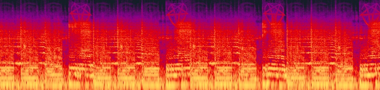

Сообщение #4 AHAPXICT » 06.05.2019, 12:28
marillion13:А по поводу скриншота что скажите? (та часть на которую указывает стрелка)
А что это может быть за областью 20.5kHz до 23.5kHz сплошной линией? Да всё что угодно - от некачественного фонящего кабеля до взрыва сверхновой))))
Может и так выглядеть.

Сообщение #8 AHAPXICT » 07.05.2019, 16:19
LUR:Подпись Мика Гордона, да?)
Та, да. Там ещё морда на спектрограмме "думовская", надо было картинки из и-нета вчера запостить, а я про тупил.
Mick Gordon - Cyberdemon
