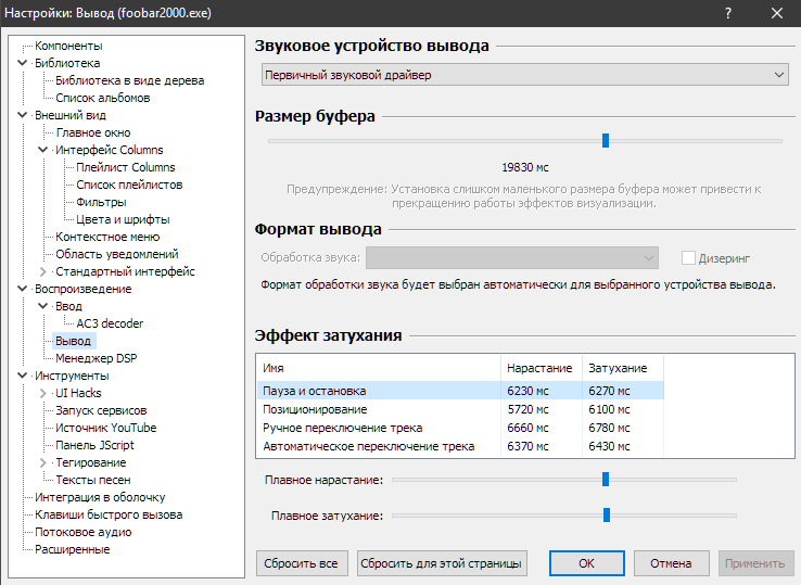

Сообщение #6 SergPuh.68 » 18.08.2019, 16:41
iPhoneSasuke, ниже настройки,ручное переключение трека,автоматическое переключение трека,может они влияют.
С нами: 7 лет
Сообщение #7 iPhoneSasuke » 18.08.2019, 17:33
SergPuh.68:iPhoneSasuke, ниже настройки,ручное переключение трека,автоматическое переключение трека,может они влияют.
С WASAPI таких опций нет.

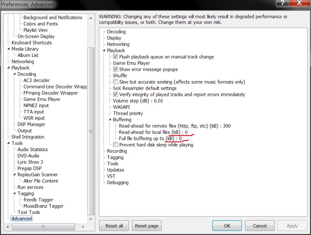

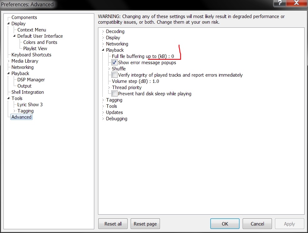

Сообщение #9 Azaza » 18.08.2019, 18:51
iPhoneSasuke, настройки буферизации в Advanced тоже проверьте
В современных версиях
В старых версиях (до1 .4, вроде)
Репутация: 451

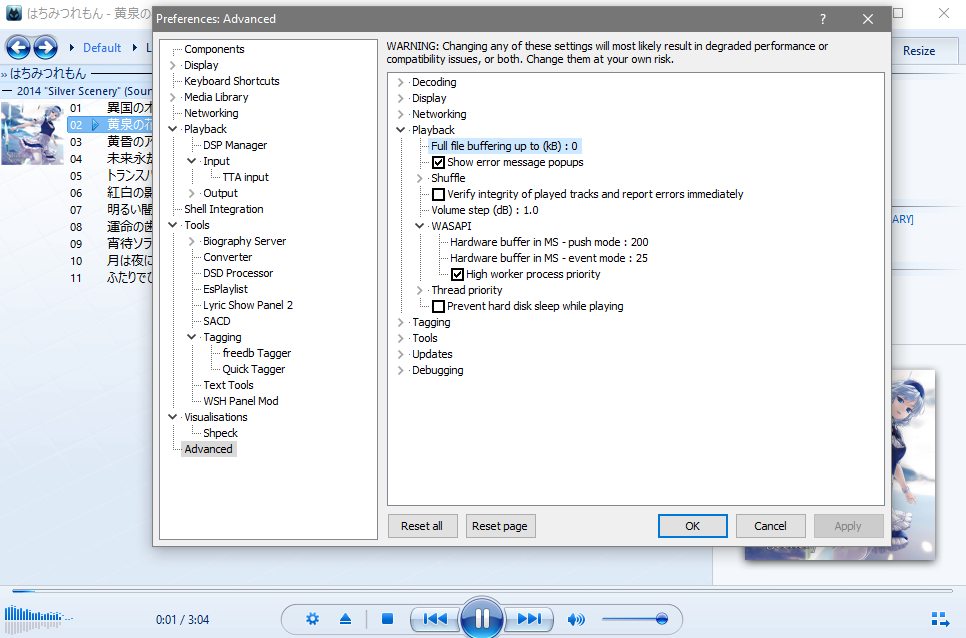

Сообщение #12 iPhoneSasuke » 18.08.2019, 22:56
Azaza:iPhoneSasuke, настройки буферизации в Advanced тоже проверьте
Всё как у Вас.
iPhoneSasuke M
С нами: 11 лет
