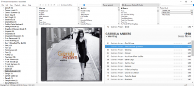

Вопрос такой - как в плейлисте JScript Panel выбрать шрифт и размер шрифта? Пробовал, как написано у автора "* Change colors and fonts in foobar2000 Preferences > DefaultUI or ColumnsUI", не получается. В родном плейлисте Columns UI все получалось отлично.
Если уменьшать размер ячейки в настройках, то исполнитель и название альбома в заголовке начинают налезать друг на друга. Хотелось бы сделать шрифт и плотность, как в AlbumList-е слева.

SergPuh.68:а стандартным способом поменять шрифт не получается?
утром перед работой еще раз сел попробовать, не особо надеясь - получилось). Вчера не получалось.
Preferences > Columns UI > Colours and Fonts > Common List Items меняю на Segoe UI,10. Шрифт изменился, как и требовалось :think:
Вчера эти же манипуляции ни к чему не приводили :insane:
