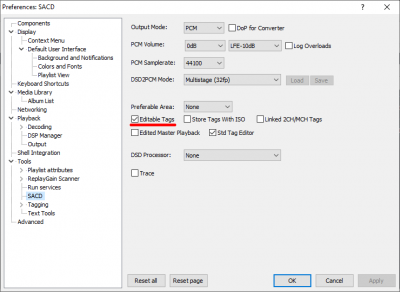

Сообщение #24 postED » 17.01.2020, 15:29
imfam
Репутация: 115
Сообщение #25 SergPuh.68 » 17.01.2020, 15:58
postED, imfam, всё получается,спасибо.
