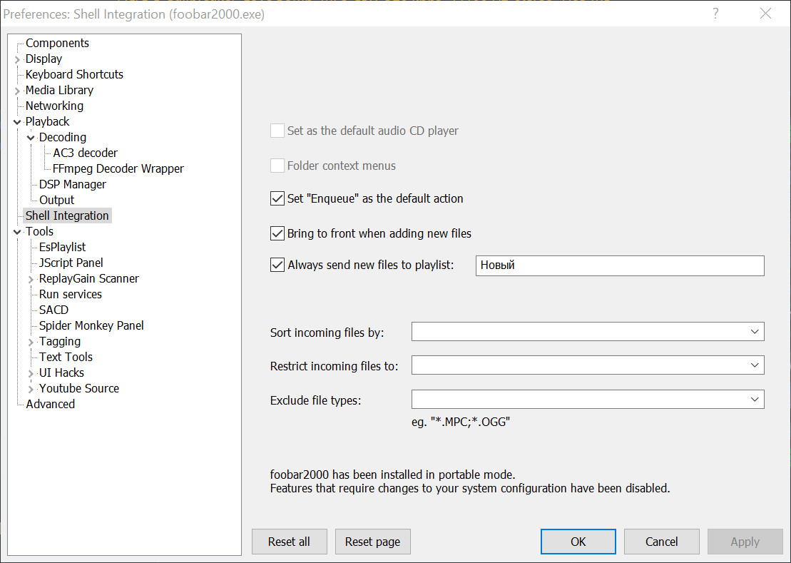

Галочки поставьте как на скрине.

В окне настроек (твой скрин с шестью галками) убери все галочки, убери CUE из исключений и забудь про запуск треков из виндового проводника, как дурной сон.
