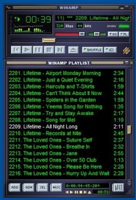

Привет. Подскажите, как сделать сортировку в стиле винампа. все все файлы в папке и подпапках тупо по алфавиту от а до я Artist - Title?
Например, в аимпе сперва идут папки, потом уже остатки без папок и глобалной такой сортирвоки, как винамп нет.

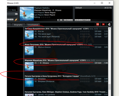

У меня фубар разбивает на крайне неудобные имена и альбомы.

LLIypLLIyH, если вам нужно тупо по алфавиту от а до я Artist - Title очистите группировку в вашем плейлисте,сделайте сортировку sort by title
Нужно будет потом добавить столбец Artist.
Сомнительное желание,хотя если нужно можно настроить любой вариант отображения в foobar2000
Будет выглядеть так.

SergPuh.68:Сомнительное желание
Поддерживаю, к плохому быстро привыкают. На скрине с винампом от такой сортировки (где видно, что есть альбомы, но группировка не включена) убиться можно. Удивительно что ТС с этим за 6 лет не разобрался, как и что можно сортировать в фубаре. Аимп тут тоже не нужно-бы упоминать, не некоторых его скинах библиотека и плейлист как-то вполовину и работают, но всё это рядом с фубаровскими фишками и не стояло.
