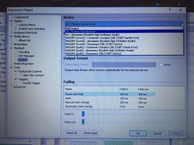

Также почитал форумы. Скачал вот отсюда http://foobar2000.org/components/view/foo_out_wasapi плагин для foobar2000, установил его в плеер. После установки плагина захожу в настройки плеера и вижу там в списке Девайсов следующие варианты: wasapi (event): Головной телефон JBL E55BT, wasapi (event): Динамики Реалтек хай дефинишн, wasapi (event): Наушники JBL E55BT Stereo, и такие же три варианта для wasapi (push):
Сверху остались устройства DS: Primary Sound Driver и DS: Динамики Реалтек хай дефинишн, которые были там изначально до установки плагина.
Моего устройства Creative Sound Blaster X-Fi HD в списке вариантов нет. Я так и не смог понять, при чем тут беспроводные наушники JBL E55BT (у меня таких нет), и что мне нужно сделать, чтобы в списке появилось мое устройство и/или какой из доступных вариантов мне выбрать для корректного вывода через wasapi для моей Creative Sound Blaster X-Fi HD? Может я не тот плагин скачал и установил? Заранее прошу прощения, если написал что-то не то, ибо я не очень разбираюсь в вопросе звукоинженерии ;)

Ага, разобрался: карта заглючила. Отключил от компа и снова подключил ее к USB. Теперь в списке Девайсов появились вот такие варианты:
Выбирал для сравнения wasapi (event): Speaker (USB Sound Blaster HD) или wasapi (push): Speaker (USB Sound Blaster HD).
