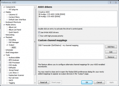

Внуки каким то образом снесли звук, не могу разобраться.
Проигрыватель запускается, но звук регулируется на компьютере, раньше не регулировался и звук не правильный.
Заново скачал драйвер Amanero.
В диспетчере устройств Windiws видно что установлен Amanero, там же звуковую карту отключил.
В Foobar2000 File-Preference-Playbak-Output-ASIO Amanero отсутствует, помогите пожалуйста.

Установил foo_out_asio
Проблема не решилась.
В диспетчере устройств Amanero есть.
А в Foobar он отсутствует.
Раньше он там был, можно было выбрать либо звуковую карту, либо Amanero.

В настройках винды Звук отключи не нужные креатив и реалтек (там галочки по правому щелчку и показывать отключенные, отсоединённые), на аманеро в свойствах отключить эффекты, обе галочки на монопольный режим. Не нужные устр-ва так-же отключаются в диспетчере устр-в... не удаляются, а отключаются.

А другие программы (AIMP, например) с поддержкой ASIO видят ASIO для Amanero? Если нет, то дело не в фубаре, и стОит ещё раз попытаться переустановить драйвер. Последняя версия для семёрки, кстати, 1.0.57, а не 1.0.56 - https://amanero.com/drivers/combo384_drivers_xp_win7_win8_1057.zip

Друзья переустановил combo384_1056, и drivers for bolero.
1.0.57 побоялся устанавливать, разработчик рекомендует 1.0.56.
Foobar заработал.
