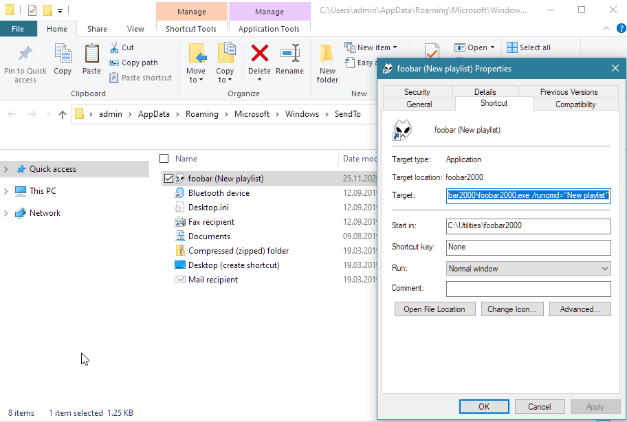

Попробуйте добавить foobar2000.exe в контекстное меню Send To

ух ты интересный способ. спасибо Нне знал. жаль только что таким образом нельзя все эти треки просто в очередь кидать enque to foobar а только проигрывать заново списком

combox, если установлен компонент foo_runcmd, то можно сделать, как на картинке. Тогда посланное будет открываться в новом плейлисте. Но самое удобное - просто перетаскивать мышью выделенное в эксплорере на окно фубара - на панель плейлистов или добавлять в текущую очередь.
