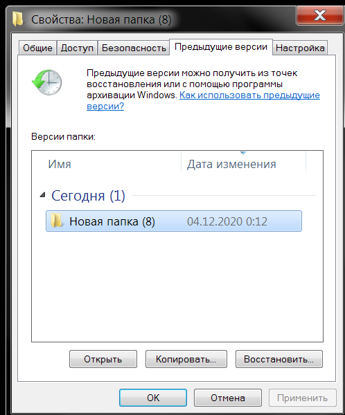

Сообщение #5 Azaza » 04.12.2020, 03:18
kirill_more:Программа установлена, как portable не на системном диске и скорее всего это не поможет.
Имеет значение лишь то, включено ли восстановление системы для того диска, где папка находится и есть ли приемлемые по давности сохранённые предыдущие версии папки/файла. Как установлена программа и является ли диск системным - не важно.
kirill_more:приходится заново сканировать медиатеку
Но ведь база данных библиотеки и настройки фильтров и пути к папке библиотеки находятся в папке library. А не в core.cfg. Если Вы копировали все файлы (и папки) с заменой из свежеустановленного фубара, то файл folders в папке library заменился на пустой.
