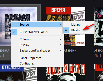

Vittorio,так поставьте:

Мне как раз нужно из Library. При любых комбинациях ничего не получается. По-видимому, нужно прописать путь к папке с фото. Однако, все попытки не увенчались успехом...

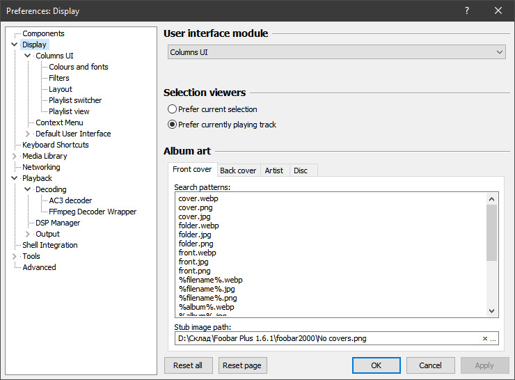

Vittorio, тогда вы не правильно задали вопрос.Тут отредактируйте:
.Cover\front.*
.Covers\front.*
.covers\front.*
Можете использовать эту заготовку,можете посмотреть как прописано взяв любую авторскую сборку,можете сами вручную прописать.Всё зависит как называются у вас коврики и их иерархия по папкам.
