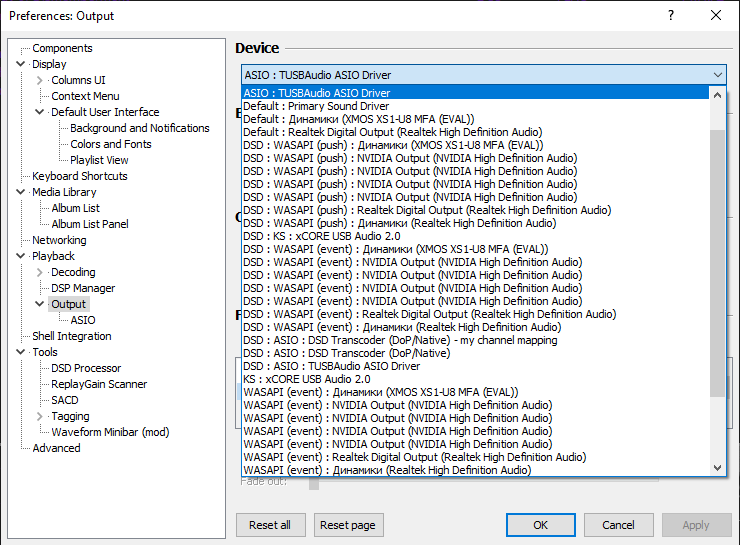

Nekromantik_:В фубаре 1.6.5 (windows 10) ставлю выход асио
Надеюсь плагины инсталлировал в фубар для вывода по asio и wasapi, скрин дай окна настройки вывода звука фубара.

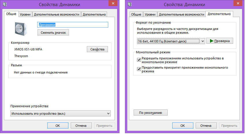

Сообщение #6 Nekromantik_ » 20.04.2021, 22:23
vladj:

Сообщение #7 vladj » 21.04.2021, 11:27
Nekromantik_:у asio должен быть монопольный приоритет при воспроизведении в фубаре, никаких других звуков
Ну да, в выходах всё что нужно и не нужно показано. Про wasapi я хотя-бы читал, что монополия только на один источник, про asio не в курсАх, может потому, что он меня мало интересует (хотя цап поддерживает). По hdmi тоже иногда выводишь звук на ресивер ? Иначе почему не отключено устройство, как и Реалтек тоже в настройках Звук ? Чем может радовать такой длинный список показанный в окне фубара ?
