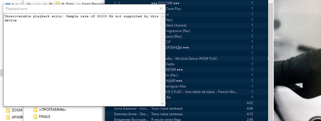

Подскажите, пожалуйста, foobar не воспроизводит файлы разрядностью 32000. пытаюсь конвертировать прямо из плейлиста-не получается, делаю внешней программой, но, думается мне, что наш плеер должен это делать на ходу, может какого-то компонента не хватает, мне, собственно и конвертировать не нужно, только прослушать. Как?

вот что пишет

Зайдите в настройки Playback / Output, и убедитесь что там выбран Device: Primary Sound Driver (так должно быть по умолчанию, но вдруг у вас изменены стандартные настройки).
Или в DSP Manager добавьте Resampler на 48000.
Репутация: 281
С нами: 13 лет 7 месяцев
Сообщение #5 Воронин » 17.06.2021, 17:10
У меня выход через ASIO аудиоинтерфейс Беринджер UMC204HD

Сообщение #7 Воронин » 17.06.2021, 17:13
Спасибо! Ресемплер сработал!

Сообщение #8 VEG » 17.06.2021, 17:15
Воронин, если не хотите проблем, не используйте ни ASIO, ни WASAPI Exclusive. Если ваше оборудование исправно и драйвера не глючат, использование разных API для вывода звука не влияет на качество.

Сообщение #10 Воронин » 17.06.2021, 23:55
Мне asio нужно для DAW, поэтому никак
