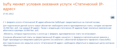

Azaza:ip у компа, на котором фубар - внешний, статический?
Если сам не знаешь, то так и спросить у провайдера.Cerberus:как узнать внешний ли он или статический?
Адреса раздаёт роутер, как настроишь, так и будет. Динамически если будет раздавать, то адрес может присваиватся разный, статику настраивают в роутере.Cerberus:как узнать внешний ли он или статический?
да. управлять дома.vladj:Провайдер не при делах, это если не из дома зайдёшь из вне, но у тебя как я понял дома нужно управлять ?
