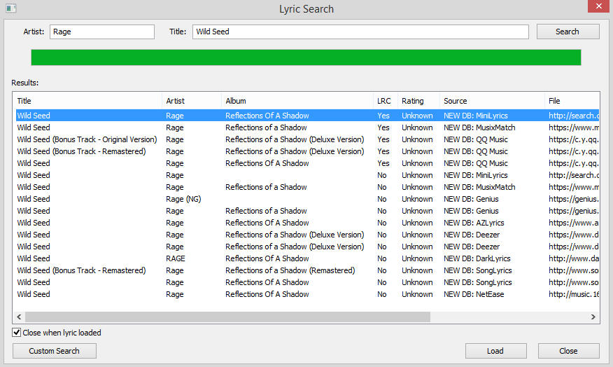

Настроил поиск текстов песен в плеере, в целом находит большинство нужной информации, но не всю. Если у меня есть желание вручную заполнить недостающую информацию, то как мне её синхронизировать с какой либо онлайн базой данных? Что бы было для всех, а не только у меня...
Второй вопрос по самим БД. Как узнать какая мертвая, а какая рабочая? Список БД большой, всех их плееру долго проверять
Ещё интересует вопрос по БД Musicxmatch. В списках поиска foo_uie_lyrics3 есть база "БД: musicxmatch", но текст конкретной песни оно не находит, хотя если загуглить текст, то он есть с подписью, что источником является musicxmatch. Так как эта БД должна быть одной из самых больших, то как лучше всего с ней работать? Может плагин foo_uie_lyrics3 уже устарел и есть что то лучше?

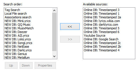

maroders2:Может плагин foo_uie_lyrics3 уже устарел и есть что то лучше?
maroders2, Не устарел, нужно добавить плагин foo_multisource и будет норм.

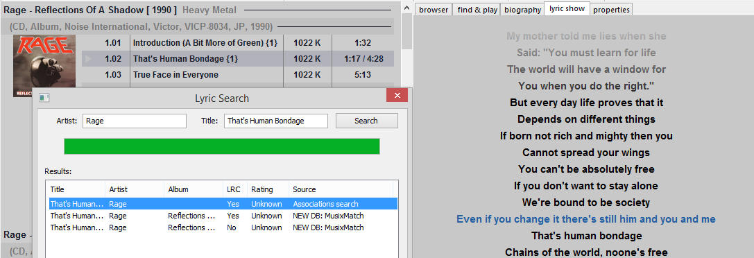

С musicxmatch слова ищет у кого ни будь? У меня не работает эта БД ни в foo_uie_lyrics3 ни с foo_openlyrics.
Посмотреть это можно при ручном поиске текста. В списке найденных будут указаны БД и musicxmatch нигде не будет.

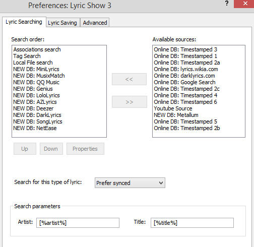

Там какой то Токен ввести надо, я у себя его нашел, но и с ним не работает

Сообщение #6 maroders2 » 28.09.2021, 19:21
Aliado_71,
А как настраивали? Мультисоурс я установил, токен по инструкции нашел и вставил в свойства БД
У меня в основном по Дизеру ищет, QQ music и минилирикс.

maroders2:токен по инструкции нашел и вставил в свойства БД
maroders2, Я ничего не вставлял , и так нормально работает
С нами: 10 лет 9 месяцев
Сообщение #8 maroders2 » 28.09.2021, 20:53
Вроде настроил. Там в инструкции указано как найти свой токен, так вот ничего искать не надо, я тупо скопировал тот, что был там написан
