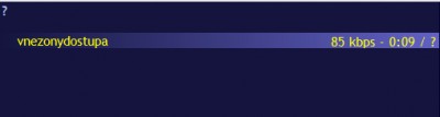

Elplaylist не отображает битрейт для аас в онлайн радио, не подскажешь можно это дело настроить?
Вот, нашел музыку в формате аас и битрейт не показывает.
sudden M
Репутация: 22
С нами: 18 лет 11 месяцев
Сообщение #222 simmons » 27.06.2017, 00:47
sudden:Вот, нашел музыку в формате аас и битрейт не показывает.
Маленькая настроечка Elplaylist и все ок! Это похоже VBR, далее, почему нету в свойствах трека, длины трека?

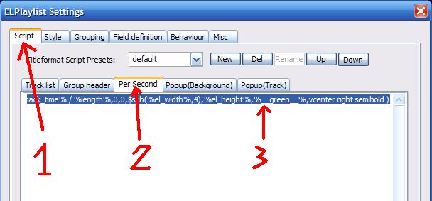

ELP > ПКМ > SETTINGS > SCRIPT > PER SECOND:
Копируем и вставляем текст:
$drawtext( %bitrate% kbps - %playback_time% / %length%,0,0,$sub(%el_width%,4),%el_height%,%__green__%,vcenter right semibold )
APPLY > OK

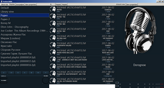

Здравствуйте уважаемые гуру. Помогите пожалуйта с EL playlist.Настройки EL взял из сборки DarkOne уважаемого MC Web. Все получилось но вот беда не подхватился цвет темы и изменить цвет никак не получается.Наверное и цвет шрифта тоже нкжно будет менять. Сборка своя 1.3.16 установка стандартная.Винда7 32бит Пробовал на портабельной тоже серый цвет.
