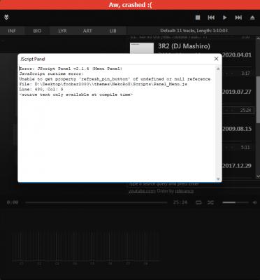

Здравствуйте, уважаемые. Установил тему nekorox с гитхаба: https://github.com/catlinman/foobar2000 , очень понравилась, всё работает замечательно, кроме одного момента, если закрепить плеер поверх всех окон и, затем, выйти, то при запуске происходит краш панелей- приходится переустанавливать плеер и скин, чтобы пофиксить всю эту кантиель. Помогите пожалуйста разобраться с этим недугом. Скрин ошибки прилагаю

da3dsoul, скачайте архив и замените файл Panel_Menu.js из сборки на скачанный.Где можно найти нужный файл можно посмотреть на скрин выше, там есть полный путь.

SergPuh.68 , спасибо вам огромное, это полностью решило проблему!

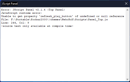

Извиняйюсь за повторное беспокойство, появилась новая проблема с buttons.refresh_play_button(); , скриншот прилагаю, подскажите пожалуйста куда нужно копать. Я даже не понимаю из-за чего возникает эта ошибка, иногда при запуске плеера появляется, панели, собственно, крашаться, но при повторном перезапуске возобновляются, ошибка появляется с интервалами.

Ничего не могу сказать по этому поводу,у меня такой ошибки нет. Лучше обратиться к автору сборки а то наставим костылей вообще перестанет работать :smoke:

Я, кажется, разобрался из-за чего эта ошибка появляется. Начал использовать rainmeter и для синхронизации с плеером поставил компонент foo_cad_plus, и если управлять плеером через rainmeter, то может возникать данная ошибка при перезапуске. В общем, компонент удалил по доброму, больше не буду эксперементировать. :biggrin:
