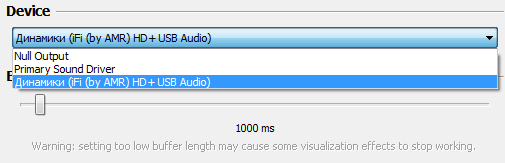

Удалите плагины foo_out_asio и foo_out_wasapi (если есть), используйте стандартный вывод звука (который использует WASAPI начиная с версии 1.6).

Удалил "foo_out_asio", в "Device" поставил свой ЦАП и проблема решена, спасибо. Но вот не сделал ли я хуже? Asio же вроде как крутая вещь.
