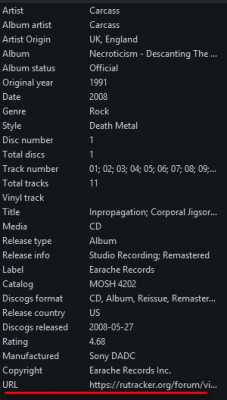

Сообщение #90 NikosColev » 27.08.2020, 13:33
Подскажите, плз, есть ли возможность настроить в плеере добавления в .tags тега "Torrent" и его заполнения адресом ссылки перетягиваемой из адресной строки браузера на папку в плейлисте?

Сообщение #91 Aliado_71 » 27.08.2020, 15:26
NikosColev:Подскажите, плз, есть ли возможность настроить в плеере добавления в .tags тега "Torrent"
Вы можете придумывать, создавать и записывать любые теги. Например создать тег %torrent% записать в него адрес ссылки а открыть потом при помощи плагина Run Services В настройках плагина создадите новый пресет, название любое, Path - "%torrent%"

Сообщение #95 NikosColev » 02.09.2020, 13:47
Aliado_71:Панель Item Properties поможет ускорить процесс.
Решил попробовать ускориться - создал всплывающую панель Item Properties, но она не позволяет ничего редактировать...
Кликаю по полям, ничего не происходит - в чем может быть проблема?
NikosColev
Откуда: net
С нами: 19 лет 4 месяца
Сообщение #96 Aliado_71 » 02.09.2020, 14:27
NikosColev:Решил попробовать ускориться - создал всплывающую панель Item Properties, но она не позволяет ничего редактировать...
Я имел в виду панель Item Properties которая в комплекте с Columns UI В этой панели можно редактировать и добавлять любые свои теги. Правой мышкой открываете опции и добавляете свой тег например TORRENT. Потом что бы записать тег нужно выделить треки или весь плейлист и вписать в панели нужную строку.
С нами: 10 лет 7 месяцев
Сообщение #97 NikosColev » 02.09.2020, 17:45
Aliado_71:Я имел в виду панель Item Properties которая в комплекте с Columns UI
И я вроде бы именно о ней:
Aliado_71:Потом что бы записать тег нужно выделить треки или весь плейлист и вписать в панели нужную строку
Вот я вписать и не могу, кликаю по полям, а они не редактируются:
Не могу понять почему...
Добавлено спустя 3 минуты 43 секунды:
Лол, когда гифку вставил, заметил что поле вроде бы было доступно для редактирования...
Перепроверил - оказывается я кликать не умею, надо не двойной клик и не слишком быстро, а одинарный и подождать:
Вот жешь... Спасибо)))
