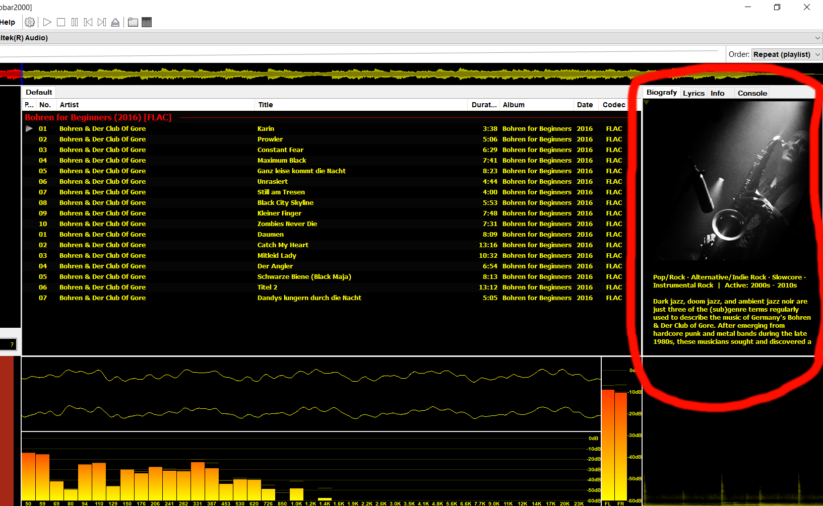

Привет. Пользуюсь foobar2000 by Audiophile от Taras Kovrijenko.
Помогите пожалуйста удалить панель (выделено красным) и весь хлам, который сохраняется на комп с last.fm

View - Layout - Enable layout editing mode. Включится режим редактирования интерфейса, увидите подсветку разделителей панелей. ПКМ на ненужный элемент - Cut UI Element. Если вместо этой панели хотите другую, то снова ПКМ - Add New UI Element и выбираете что хотите добавить.
По поводу удаления ненужного хлама, что имеется ввиду? Биография исполнителей, тексты песен? Удаляются соответствующие им плагины, собирающие кэш на компе. File - Preferences - Components, там уже в Installed Components смотреть что удалять.

derothist:View - Layout - Enable layout editing mode. Включится режим редактирования интерфейса, увидите подсветку разделителей панелей. ПКМ на ненужный элемент - Cut UI Element. Если вместо этой панели хотите другую, то снова ПКМ - Add New UI Element и выбираете что хотите добавить.
Спасибо Вам большое. Все получилось.
