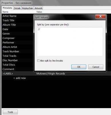

wuwe4ka:прописано значение Motown//Virgin Records
Прям вот так и прописано?
И отображается в фубаре в Properties вот так?
Тогда, для начала, нужно перезаписать теги по-человечески, воспользовавшись функцией Split values. Выделить в плейлисте треки, ПКМ->Properties->ПКМ на нужный тег->Split Values, там прописать //->OK

С тэгами все так. Если выполнить Split Values, как вы указали на выходе получается Motown; Virgin EMI UK. Но задачка так и остается не решеной.
PS: Я использую в библиотеке тэг не Label, а Publisher. Просто тэг Label используют большинство, мне удобнее второй.
UPD: @Azaza спасибо за наводку! Вопрос решился. В фильтре было указано [%publisher%] и после ввода просто Publisher стало отображаться как и нужно было, отдельными 2мя строками, но теперь нарисовался другой вопрос - как сделать так, чтобы при использовании поиска по запросу Motown не тянул за собой поиск с фильтром Virgin EMI UK :toothless:. И тут скорее всего будет тупик.
