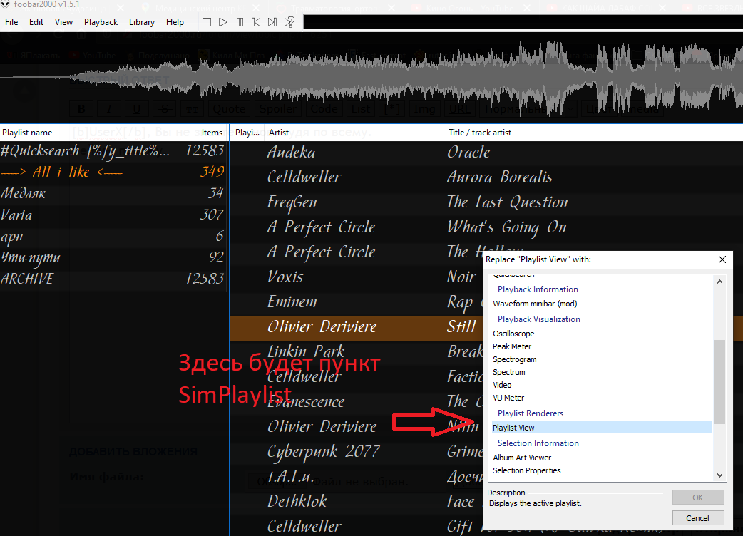

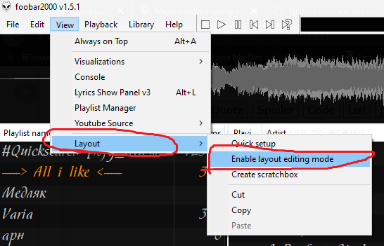

Сообщение #13 George Smith » 14.02.2020, 13:49
UserX, Вы не знаете основ, судя по всему.
Сейчас покажу.
Таким образом, Вы будете использовать плагин simplaylist для просмотра элементов плейлиста.
А дальше в нем просто добавляете колонки с нужными данными.
Кстати, для рейтинга нужен специальный плагин.
Смотрите картинки в обратном порядке.
