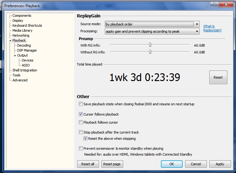

Сообщение #12 ALXOD » 16.02.2025, 17:16
Здравствуйте.
Прошу помощи у знающих людей :help:
Пересмотрел все темы форума, но так и не нашел информации как решить мою проблему. Поэтому пишу сюда, в наиболее подходящую по сюжету чужую тему.
Я часто записываю музыку lossless формата из foobar2000 на кассетную деку.
С записью любого цельного альбома проблем не бывает, т.к. в большинстве альбомов все треки более-менее одного уровня. Выставил уровень записи на деке по самому громкому треку и пишу весь альбом.
Но частенько приходится записывать сборники, которые имеют разный уровень громкости. И вот тут начинаются проблемы :sad: Испробовал десятки вариантов настроек раздела меню Playback, но результата не добился – уровень громкости каждого трека остается разным, что и видно по показателям уровня входящего сигнала на дисплее деке. Один трек меньше нормы, другой перехлестывает за допустимый уровень :sad: Да и по громкости отчетливо слышно, что они разного уровня :fie:
Просьба подсказать решение этой проблемы. Как правильно настроить foobar2000, чтобы все выбранные треки звучали с одинаковым уровнем громкости? :help:
Что я делаю:
1) Нарезаю в другой программе из разных альбомов необходимые мне треки в flac формате и собираю их в отдельной папке.
2) Загружаю все эти файлы в плейлист foobar2000 и выделяю их.
3) Выбираю в контекстном меню: ReplayGain -> Scan Per-File Track Gain.
4) После сканирования жму кнопочку Update Tags.

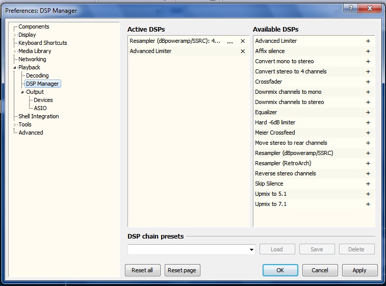

5) В окне настроек Active DSPs у меня присутствует плагин Advanced Limiter. Вроде бы он необходим, чтобы при регулировке значений Preamp Gain не появлялись искажения звука.
6) В настройках Playback выставляю:
SourceMode -> Track или By playback order
Processing -> Apply gain and prevent clipping according to peak
With RG info -> ползунком пробую выставлять показания от 0.0 dB до 20.0 dB. Но выставить одинаковый уровень звучания треков этим не удается.
Вот так у меня выглядит окна настроек Playback и DSP Manager:

Сообщение #15 Azaza » 16.02.2025, 21:12
ALXOD:Испробовал десятки вариантов настроек раздела меню Playback, но результата не добился – уровень громкости каждого трека остается разным, что и видно по показателям уровня входящего сигнала на дисплее деке. Один трек меньше нормы, другой перехлестывает за допустимый уровень :sad: Да и по громкости отчетливо слышно, что они разного уровня :fie:
derothist:пики треков в сборниках и даже в альбомах могут быть разными, и средний RMS соответственно тоже. Если так сильно нужно "выровнять" уровень, то подтянуть/убивать пики в iZotopeRX/Adobe Audition и смотреть среднюю громкость (в тех же редакторах или через компонент DR-meter для foobar), ограничить скажем допустимый максимум в -0.50dB, а дальше ситуативно понижать другие, если будут громче по RMS.
Вообще-то, ReplayGain предназначен для выравнивания воспринимаемой на слух громкости. При этом пики и RMS после обработки могут получиться разными для разных треков, т.к. для воспринимаемой громкости значение имеют не только пики и RMS, но и спектральный состав. Поэтому, просто глядя на значения RMS, добиться одинаковой на слух громкости будет проблематично.
Добавлено спустя 22 минуты 39 секунд:
ALXOD:1) Нарезаю в другой программе из разных альбомов необходимые мне треки в flac формате и собираю их в отдельной папке.
Если предварительно просканировать альбомы и записать результаты в теги, то потом можно просто накидать в плейлист фубара треков из разных альбомов, ничего не нарезая предварительно. Если в исходные файлы писать теги по каким-то причинам нельзя, всё равно проще нарезать прямо фубаром: накидать в плейлист треков из разных альбомов и прямо оттуда сконвертировать в одну папку. А ещё можно использовать External Tags, чтобы менять теги для исходных файлов, не трогая при этом сами файлы.
ALXOD:6) В настройках Playback выставляю:
Ну, для ваших целей нужен конкретно "Track".
Добавлено спустя 6 минут 30 секунд:
ALXOD:Processing -> Apply gain and prevent clipping according to peak
Если среди треков есть тихие треки, но имеющие при этом высокие значения пиков (такое чаще встречается на записях классической музыки), то может быть полезно Preamp крутить в минус, но никак не в плюс.
Статья, где в т.ч. рассмотрены настройки ReplayGain - https://audiophilesoft.ru/publ/my/digital_loudness/11-1-0-86

Сообщение #17 Azaza » 16.02.2025, 23:30
ALXOD:Даже если и удается получить примерно одинаковую (на слух) громкость нескольких треков, то принимающее аудиоустройство (кассетная дека в моем случае) показывает на индикаторном дисплее, что это далеко не так. У всех у них могут быть очень разные средние и пиковые уровни громкости.
Индикатор не показывает, что "это далеко не так", т.к. он не показывает воспринимаемую громкость.
ALXOD:сделать, чтобы каждый трек на слух воспринимался с одинаковой громкостью и чтобы уровень на индикаторе деки был максимально высоким и не выходил за допустимую границу.
Тогда без компрессии обойтись не получится.
Репутация: 451
Сообщение #18 ALXOD » 17.02.2025, 00:34
Azaza,
С компрессией тоже экспериментировал согласно разделу "3.2.1 Компрессия в foobar2000" вышеуказанной статьи.
Делал согласно этой рекомендации оттуда:
"А теперь - как это работает в foobar2000. Если подумать, то компрессия - это усиление + ограничитель (лимитер). Усиление у нас выполняет ReplayGain. а для ограничения будем пользоваться встроенным в плеер Advanced Limiter'ом. Данный обработчик делает именно то что нам нужно - динамически понижает громкость фрагментов с уровнем выходящим за допустимые пределы.
Итак, установив Source: Track, Processing: Apply gain и включив Advanced Limiter DSP, мы получим равный уровень громкости для воспроизводимых треков (если они проанализированы сканером) и никаких срезов. Можно поэкспериментировать с целевым уровнем громкости - повысить его."
При установке значения Preamp -> With RG info на +5 получал результат, которого и добивался: на дисплее деки уровень входящего сигнала от каждого воспроизводимого в foobar2000 трека поучился практически одинаковым и громкость их всех тоже была на слух одинаковой :clap: Но вот со звуком появились большие проблемы - на высоких частотах уже были слышны искажения :sad:

Сообщение #19 Azaza » 17.02.2025, 00:59
ALXOD:Но вот со звуком появились большие проблемы - на высоких частотах уже были слышны искажения
Advanced Limiter на самом деле - так себе лимитер. Через VST Adapter можно подключать VST плагины. Соответственно, можно использовать не только какой-нибудь более качественный лимитер, но и полноценный компрессор.
