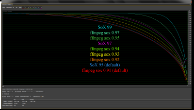

Нет. 48000 и так сделает lowpass чуть ниже 24000, а 44100 чуть ниже 22050. Если конкретно: cutoff по умолчанию 0.91, стало быть при 44100 срез будет в районе (44100/2)*0.91=20065.5, а при 48000 - (48000/2)*0.91=21840
Можно подумать, что 0.91 - слишком мало, но есть нюанс: cutoff для soxr в ffmpeg работает не точно так же как -b в отделном SoX. И при ресемплинге в 44100 cutoff=0.91 для soxr в ffmpeg примерно соттветствует -b 95 в SoX. Картинка на эту тему:
