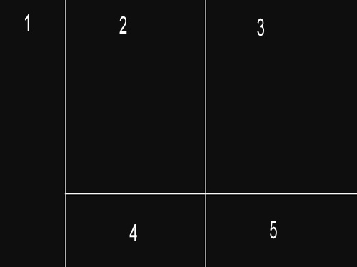

Всегда использовал стандартный интерфейс, попробовал порезать foo_ui_columns-3.0.0.
Не могу понять, почему vertical splitter/ horisontal splitter режут горизонтально, хотя в стандартной версии всё режется как надо.
В стандартной версии всё устраивает, её единственный недочёт: невозможность поменять размер кнопок.
Естественно, это старая тема, но поискав ответ, не нашёл что-то внятное.
ps Просто хотел нарезать 5 зон, таким образом. Зоны 2 и 3 разделить горизонтально.

Потому что в CUI столбцы, а не просто разделители как в DUI. В вертикальном столбцовом сплиттере все добавления элементов будут по вертикали, соответственно в горизонтальном по горизонтали. Если это неудобно то в качестве альтернативы для построения макета интерфейса есть JSplitter от LUR, где в данный "контейнер" можно отдельными окнами всё добавить: https://foobar2000.club/forum/viewtopic.php?t=6378

Так уж устроена логика Columns UI, я понимаю что после стандартного интерфейса это кажется странным и неудобным, сам по началу путался где у меня начинается один сплиттер и где заканчивается другой, но потом вник методом тыка, проб и ошибок. На самом деле сложного особо нет ничего в CUI, просто привыкнуть. Изначально держать в голове что нужно, и исходя из этого расставить столбцы сплиттеров. В вертикальном блоки будут добавляться сверху вниз друг за другом, а в горизонтальном слева направо, вроде так. Ну и потом ширину и высоту их двигать, при необходимости Locked включить в Preferences - Columns UI - Layout, там по спискам панелек пройтись.
