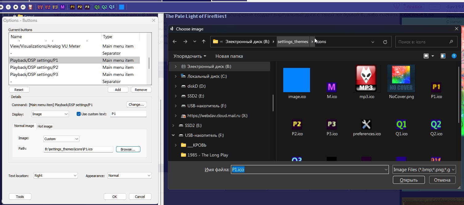

Добрый день! 6 кнопок быстрых настроек DSP у меня просто синий фон не видно названий .Подскажите что нужно сделать. Спасибо.

vef, Добрый день! У вас похоже диск B занят в операционной системе, а расширение создает виртуальный диск с такой же буквой B, либо сменить в системе B на другую , восстановить архив заново и запустить.
Либо переписать в настройках ваш виртуальный диск с другой буквой. На пустом фоне нажмите провой кнопкой мыши ->Button options выберите нужную кнопку и путь , при нажатии Browse должен появиться диск с буквой которой у вас нет в операционной системе и там выбрать иконку. Физически они лежат в \FOOBAR IV (FOO RELAX)\settings_themes\icons\. Соотв. DSP настройки можно менять при сохранении названия выбирать P1 P2 P3 Q1 Q2 Q3

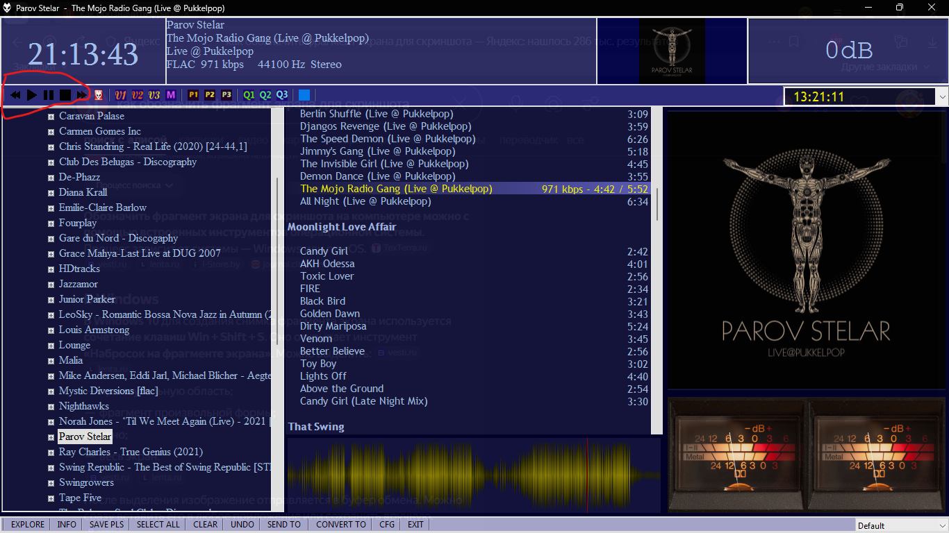

Здравствуйте! Есть желание переместить кнопки управления в центр может подскажите.Спасибо.
