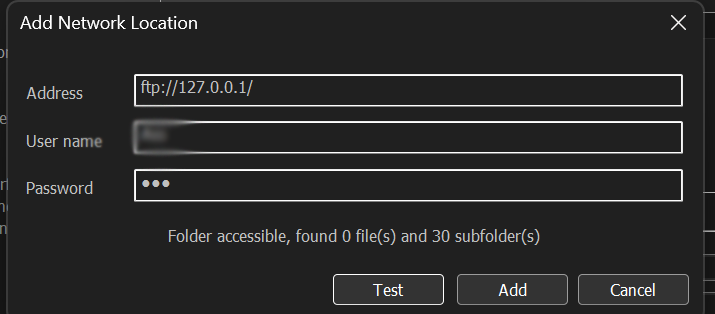

Здравствуйте. Подскажите пожалуйста, в каком формате заполняется строка Address? Всё перепробовал, пишет Invalid folder.

meloman-8044:Здравствуйте. Подскажите пожалуйста, в каком формате заполняется строка Address? Всё перепробовал, пишет Invalid folder.
Смотря по какому протоколу пытаетесь подключить.
Для FTP, например, адрес должен начинаться с "ftp":
Естественно, сам сервер должен быть правильно настроен, чтобы к нему можно было подключиться. Если сервер настроен на подключение только по какому-то определённому порту, то в адресе нужно порт указывать. Например "ftp://127.0.0.1:21/", где "21" - это порт.

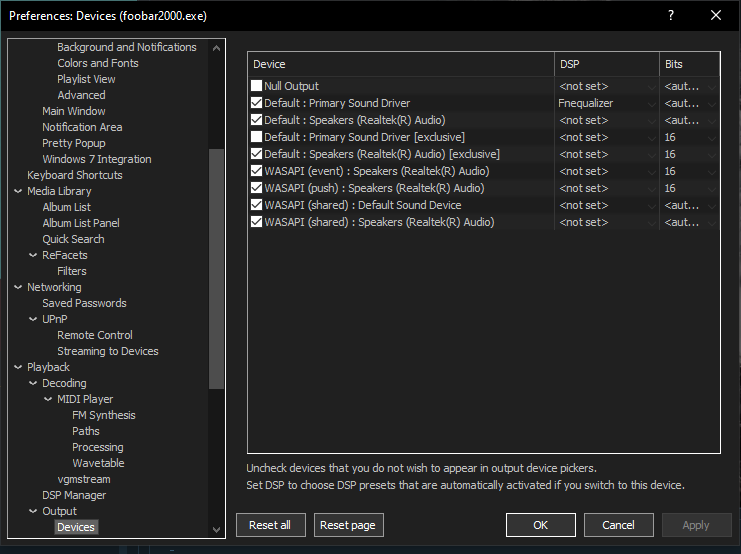

Azaza, Приветствую. Что выбрать? Для вывода звука.

Krava:Что выбрать? Для вывода звука.
Языком ИИ:
WASAPI Event и Push — это режимы работы эксклюзивного аудиоинтерфейса Windows. Event (событийный) обеспечивает меньшую задержку и более высокую стабильность, используя тактовый генератор ЦАП, что предпочтительнее для аудиофилов. Push (принудительный) полагается на таймер компьютера, что может вызвать колебания (джиттер) при высокой нагрузке.
Т.е. Event - это когда звуковая карта сама запрашивает порции музла. Если у вас внешняя, то она это может поддерживать и лучше выбрать его.
Но принимаем во внимание, что это эксклюзивные режимы, это значит, будет звучать только фубар. Если надо в это время еще системные и другие звуки то выбирайте WASAPI shared
Репутация: 419
Сообщение #2234 Azaza » Вчера, 14:11
LUR:Языком ИИ:
ИИ, как обычно, соврал. Видимо, слишком много читал аудиофильские форумы :biggrin: Джиттер здесь ни при чём.
https://hydrogenaudio.org/index.php/topic,127468.msg1059737.html#msg1059737
Push and event based have zero difference in jitter or latency. The audio timing is done 100% by the audio interface and latency depends on buffer length. In this case the internal WASAPI buffer, which is typically about 10 ms in foobar2000.
Event based buffering is more efficient of the two: the playback thread sleeps without consuming any CPU power until the driver sends an event asking for more data. The event wakes the thread up, buffer is filled, and the thread goes back to sleep.
In push mode the playback thread sleeps for short periods, wakes up, checks how much new data audio driver can take in (if any), fills the buffers if there is space, then goes back to sleep.
There should be no devices that don't work on event based signaling, support for it has been requirement since at least Windows Vista days.
And just to be clear, if your device has problems with push or event mode and the timing is off, it won't cause any "jitter" problems but very audible glitches, clicks, pops, cracking and in worst case possibly even pauses.
