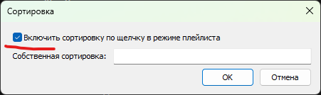

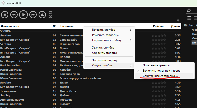

как сделать чтобы столбцы (исполнитель/название/альбом ....)вверху плейлиста были активные .т.е. при нажатии на ИСПОЛНИТЕЛЬ плейлист сортировался по исполнителям . при нажатии АЛЬБОМ - по альбомам ... ???(foobar2000_LUR_v251220.exe)
KKIIPP M
С нами: 3 месяца 17 дней
Сообщение #2237 LUR » Вчера, 03:05
KKIIPP:как сделать чтобы столбцы (исполнитель/название/альбом ....)вверху плейлиста были активные .т.е. при нажатии на ИСПОЛНИТЕЛЬ плейлист сортировался по исполнителям . при нажатии АЛЬБОМ - по альбомам ... ???
Репутация: 420
Сообщение #2238 KKIIPP » Вчера, 12:55
спасибо . всеравно чтото не то : нажимаю - исполнитель -получилось / нажимаю -альбом - не активно /хотелось бы чтобы все столбцы были активные.
KKIIPP M
Сообщение #2239 LUR » Вчера, 13:22
KKIIPP:хотелось бы чтобы все столбцы были активные.
У меня получилось. Галочка ставится отдельно для каждого столбца, попробуйте.
Репутация: 420
