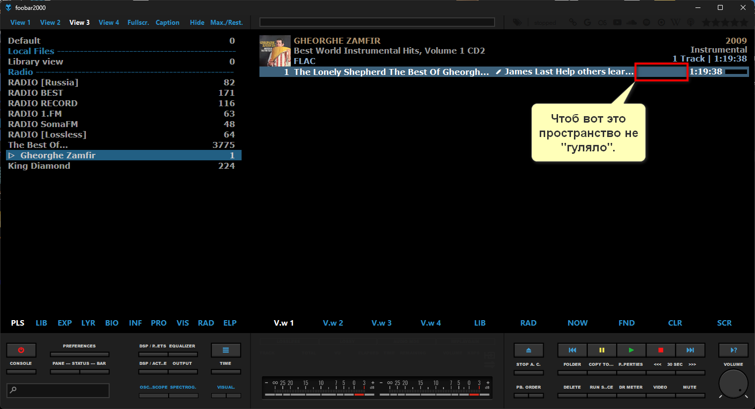

Сообщение #831 nempyxa » 31.01.2026, 17:43
Здравствуйте!
Если кто в курсе, то подскажите, пожалуйста, как сделать ширину колонки в EL плейлисте фиксированной?
Т.е. чтобы при изменении размера окна плеера или переключении вида ширина этой колонки не изменялась.
Я вынес в эту колонку продолжительность звучания треков и для этого изменение ширины совсем не нужно.
nempyxa

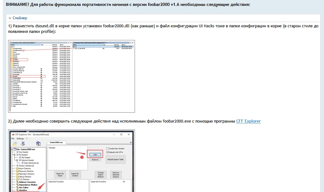

Сообщение #836 kutuzof » Вчера, 16:04
nempyxa:Если выше, то будут вылеты, начнут крашиться некоторые панели.
Если нужна версия выше 1.5.12, восползуйтесь инструкцией по лечению UI Hacks (foo_ui_hacks). Тогда всё будет работать.
https://foobar2000.club/forum/viewtopic.php?p=25672#p25672
Репутация: 278
С нами: 9 лет 5 месяцев

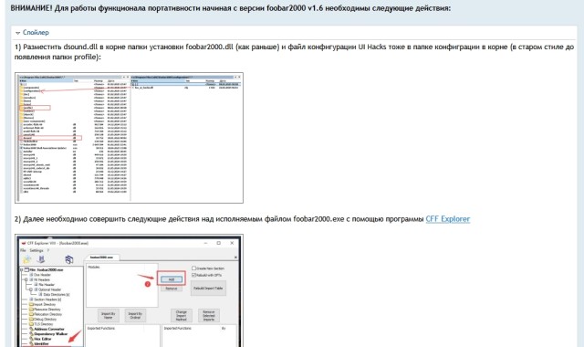

Сообщение #837 shapo71 » Вчера, 16:48
kutuzof:Если нужна версия выше 1.5.12, восползуйтесь инструкцией по лечению UI Hacks (foo_ui_hacks). Тогда всё будет работать.
Эта инструкция?
Последний раз редактировалось shapo71 13.02.2026, 17:24, всего редактировалось 2 раз(а).
shapo71 M
Откуда: Харьков
С нами: 15 лет 11 месяцев
Сообщение #838 kutuzof » Вчера, 16:51
shapo71:Эта инструкция?
Да)) первый пункт можно пропустить т.к. всё должно лежать где нужно.
Репутация: 278
Сообщение #839 shapo71 » Вчера, 17:24
Её задействовать перед, или после обновления?
Если можно, объясните подробней порядок действий.
shapo71 M
Откуда: Харьков
Сообщение #840 kutuzof » Вчера, 17:32
shapo71:Её задействовать перед, или после обновления?
Сначала обновляете, затем по инструкции. И лучше сначала сделать копию своей сборки :wink:
