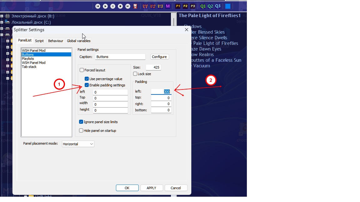

Здравствуйте! Есть желание переместить кнопки управления в центр может подскажите.Спасибо.

Сообщение #25 dav1977 » Вчера, 18:11
Здравствуйте, на кнопках нажать правой кнопкой мыши, выбрать Splitter Settings - выбрать Buttons - Enable Padding Sett- в правом left: задать смещение
