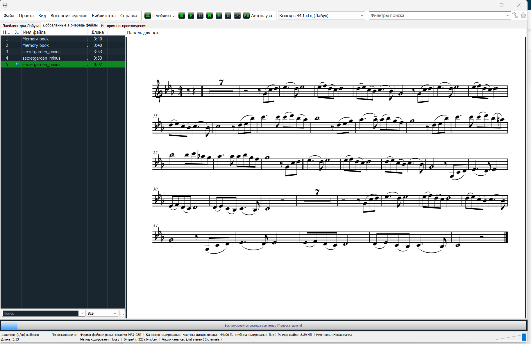

Как включить отображение встроенной обложки? Версия 1.3.9, обложку вшиваю сам(картинки). Спасибо!

Сообщение #6 derothist » Сегодня, 15:18
Воронин, отображение где именно? В плейлисте, или в блоке Art Cover? В каком интерфейсе, DUI или CUI? Не знаю как в древней 1.3.9, но в версиях поактуальнее что вшитая в файл обложка, что отдельным файлом, показывается и в плейлисте и в блоке для обложки. Если не ошибаюсь с версии 2.0 плейлист DUI поддерживает отображение в самом плейлисте, может и с версии раннее, к примеру 1.6.18. Да и если до сих пор вдруг используется архаичный Windows XP, то для него финальная это 1.5.12

Сообщение #7 Воронин » 29 минут назад
Вот то, что мне нужно, но так можно сделать если создать папку с двумя файлами- аудио и картинку, а раньше так открывался файл со вшитой обложкой, где-то в настройках нужно что-то включить. Слева плейлист, справа обложка

Сообщение #8 Azaza » 9 минут назад
Воронин:Вот то, что мне нужно, но так можно сделать если создать папку с двумя файлами- аудио и картинку, а раньше так открывался файл со вшитой обложкой, где-то в настройках нужно что-то включить. Слева плейлист, справа обложка
Так вопрос про то, как добавить панель для отображения обложки обложки в интерфейс, или про то, как включить отображение вшитой обложки вместо внешней? Как добавить панель для обложки в интерфейс, Вы уже спрашивали здесь - https://foobar2000.club/forum/viewtopic.php?p=85987#p85987 и получили ответ, которым, вроде как, воспользовались. Если панель обложки уже есть в интерфейсе, то вшитая обложка и так должна отображаться при отсутствии внешней. Чтобы отображалась вшитая обложка вместо внешней, даже при наличии внешней, нужно в File->Preferences->Advanced->Display->Album art->Embedded vs External выбрать Prefer embedded.
