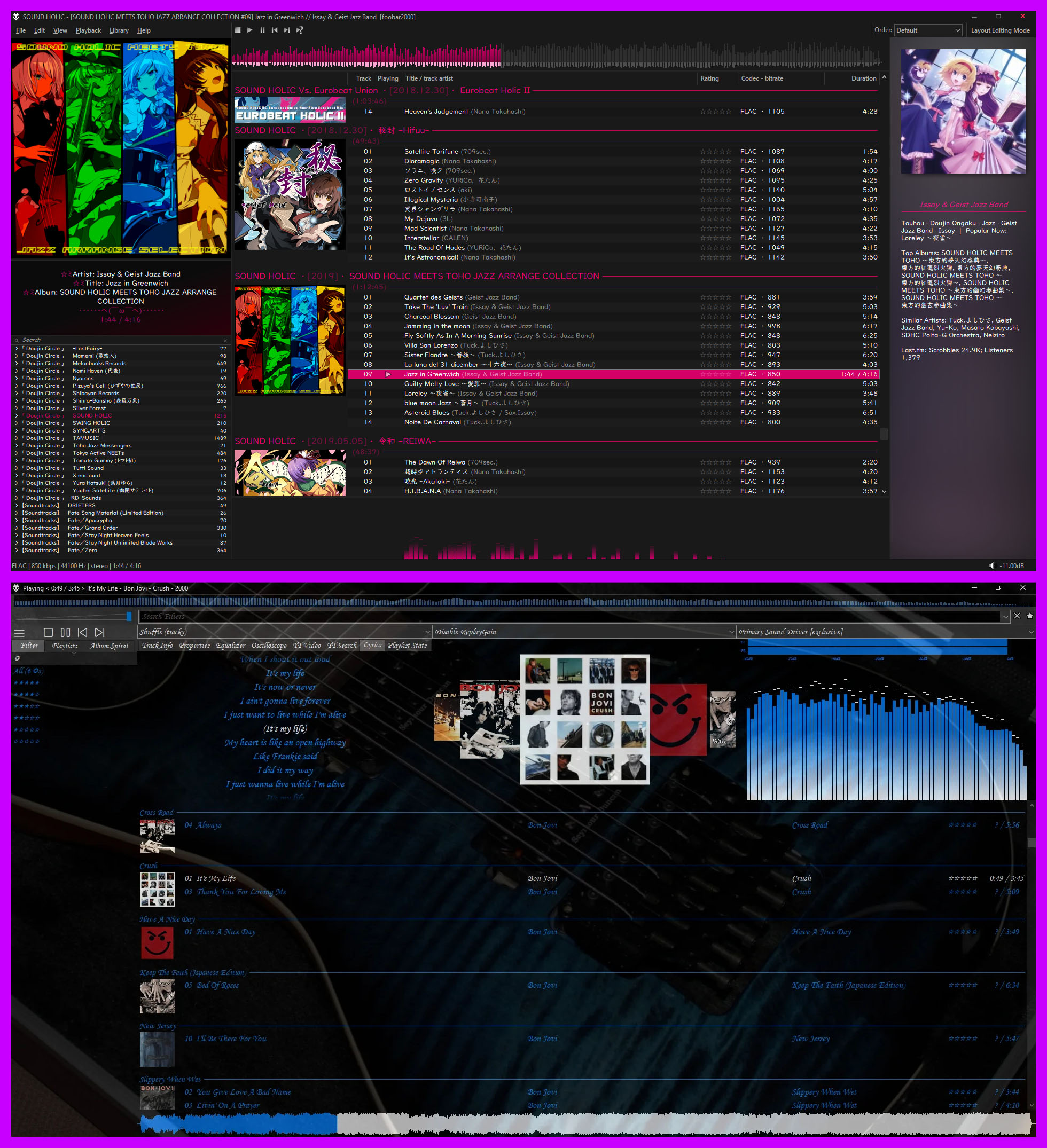

- Накрутить Waveform Minibar (mod), чтобы он выглядел в стиле Soundcloud как на картинке сверху
- Активировать функцию прозрачности фона в компоненте Waveform Minibar (mod) как на картинке снизу

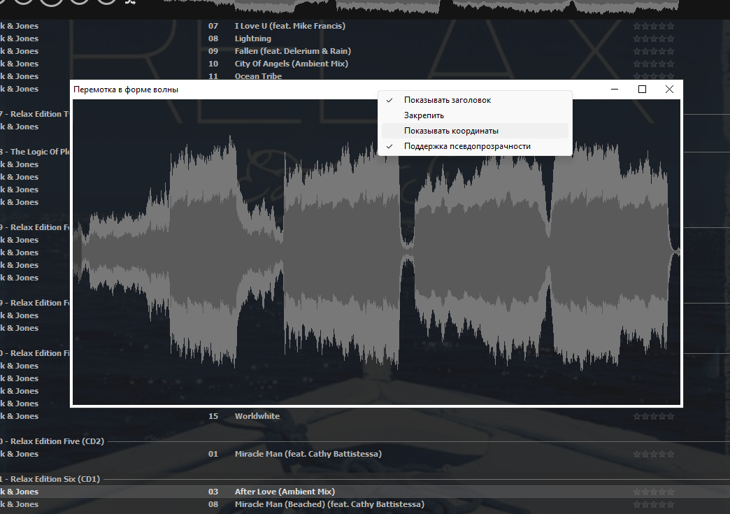

Roman_B_144:Активировать функцию прозрачности фона в компоненте Waveform Minibar (mod) как на картинке снизу

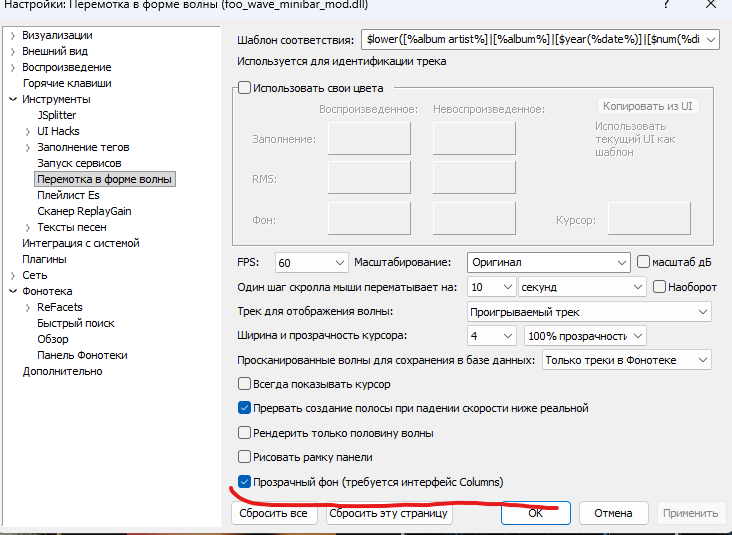

Прозрачность дело такое... она и называется "псевдопрозрачность" честно говоря. все будет зависеть от плагина или скрипта который зарисовывает фон вместо панели. Насколько видно Waveform Minibar (mod) пытается в настройках нам сказать, что это только для CUI поддерживается.

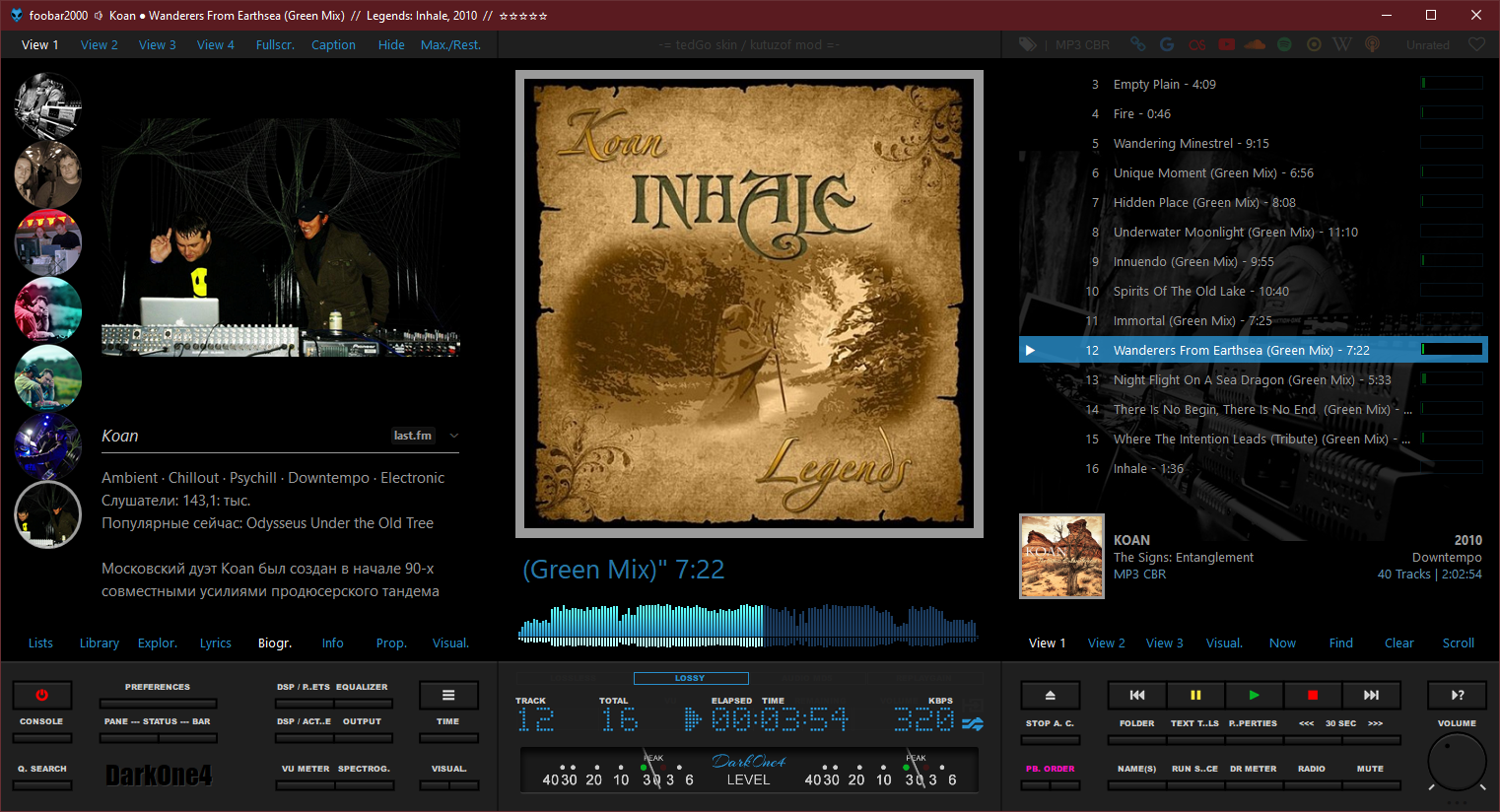

Ну вот в моей сборке на прозрачном плейлисте сверху это получилось. Но работает это как-то через опу почему-то и не всегда
Я в JSplitter честно рисую то, что предлагает в плане зарисовки панель которая "снизу", а там как Бог даст.

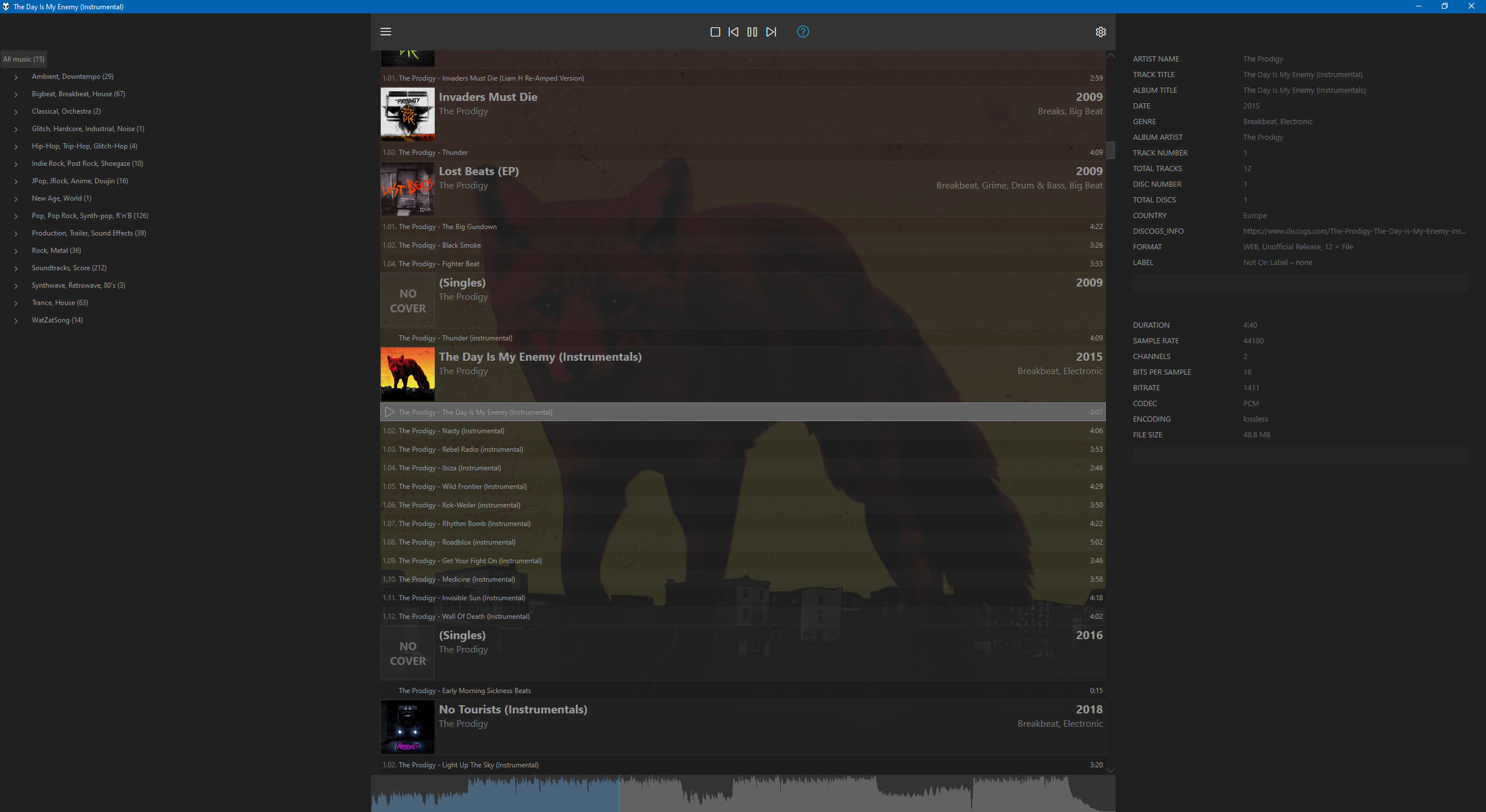

Ладно, попробую с прозрачностью разобраться. А чтобы Waveform Minibar (mod) выглядел в стиле Soundcloud, нужно какой-то скрипт куда-то прописать, если настройками самого плагина это не предусмотрено? Так сейчас выглядит интерфейс, который собрал.
