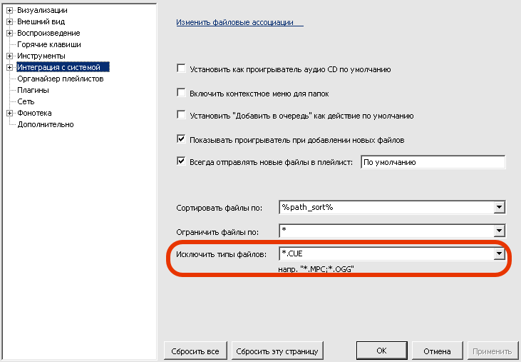

Сообщение #3 LUR » 08.10.2014, 23:41
Джонни, в фубаре есть настройка, где задается фильтр попадаемых в плейлист треков. Там по умолчанию стоит исключать *.CUE, просто если этот фильтр убрать, то будет и цельный файл и разбитые треки.

Сообщение #10 vladj » 09.10.2014, 21:05
Сначала в настройках идём в Components и там смотрим загрузился-ли плагин foo_cuefilter.dll
Убираем из исключений CUE в двух местах...Media Library и Shell Integration.
