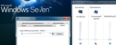

Вот тут показана наглядная схема устройства интерфейса WASAPI. Покажи мне, где на схеме находится аппаратная часть звуковой карты?

"Что касается режима монопольного — в нем отключаются все эти обработчики и звук поступает непосредственно на Kernel Streaming Transport" (это ты про ядро спрашивал ранее). Ниже текст читать не интересно ибо у автора статьи Creative X-Fi Xtreme Gamer, имхо, карта более заточена для игрушек, а не для приличного вывода аудио. Сайт audiophilesoft очень хорош и полезен для начинающих, лично я инфой с него не пользуюсь.
