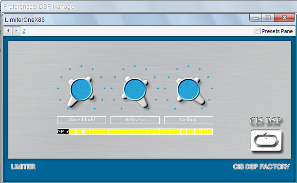

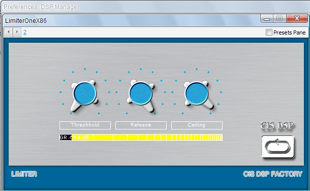

А не проще всего добавить плагин vst, компрессор с лимитером - уже настроил его и он работает неплохо.
Был проверен на работу с металлом, вокал трансом, роком, инструменальной музыкой, попсой, чиллаутом, кантри.
Выравнивает громкость на разных треках и не поганит звук как другие компрессоры. Разница в звучании между треками максимум в -2, -3 дб.
Скачать: CIS DSP Factory Limiter One:
http://www.vst4free.com/free_vst.php?id=1743
Настройка: Threshold - 10 db или - 6 db
Release - 500 ms
Celling - 0.3 db
