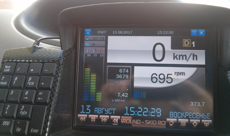

Запущен фубар от Стаса и поверх него электронная приборка без которой я не езжу, что-бы был тахометр, скорость не в милях, а в км и показывает мгновенный расход, средний расход плюс включенную автоматом передачу.
