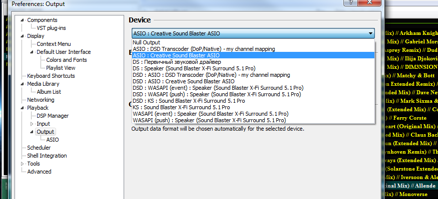

Всем привет!! Я новичок,поэтому сильно не пинайте если что )) Суть в том что прошу помощи на максимальное качество звука в данной ситуации.Фубаром пользуюсь примерно месяц,сборка foobar2000_by_Audiophile_1.3.16.
Началось все с того что я приобрел у знакомого ещё советские АС Вега 50-ас106 по очень низкой цене,вложил не мало труда в них в плане привел их в более менее состояние,обклеил в ну три как положено, поменял провода,ну и много по мелочи,так же были сделаны мною на работе стоечки под них,так как бюджет очень ограничен и пока что у меня нету возможности купить нормальную акустику с усилком...Я нашёл временный выход из этой ситуации,в гараже лежал авто усилок 5.1 которым я давно уже не пользовался и у знакомого рабочий блок питания от компа на 1000wat, и поднял ему напряжения до 14.5 вольт для того что бы был более менее кпд,так вот подключил я колонки к этому усилку в мост,и в довесок поставил сабуфер,в закрытом ящике,мощность точно не скажу памойму там динамик матадор длс номинальная 160ват.И купил к этому всему колхозу по объявлению за штуку карту creative sb x-fi surround 5.1 pro,поставил дрова с оф сайта и выставил в фубаре вывод через асио,в настройках аудио карты,в дополнительно поставил 24бит 96кгц,в фубаре через сокс 96 кгц,Вот только не знаю что лучше ставить 24\48 ВЕЗДЕ или 24\96 ВЕЗДЕ....Помогите настроить всю эту шнягу на макс настройки качества...Так то не плохо вроде играет в ближнем поле колонки)) слушаю вокал транс формата флак)) Виндовс 7.
Crown_Dimasss
С нами: 8 лет 2 месяца
Сообщение #118 vladj » 18.02.2018, 19:09
Crown_Dimasss:creative sb x-fi surround 5.1 pro,поставил дрова с оф сайта и выставил в фубаре вывод через асио
У этой карты нет аппаратной (железной) поддержки ASIO, то что они написали свои драйвера под это дело, так это такой-же суррогат как и ASIO4ALL.
Карта может работать без установки ее драйверов....ну или если в ОС не установлены драйвера USB Audio, то при установке отметить галочкой только этот драйвер. Начиная с вин 7 вывод по WASAPI стандартизован, т.е. звук в монопольном режиме пойдет без обработки в винде мимо виндового микшера.
Автомата частоты нет поэтому если много контента в формате 96, то его и оставить в ресэмплере.
Сообщение #119 Crown_Dimasss » 18.02.2018, 19:58

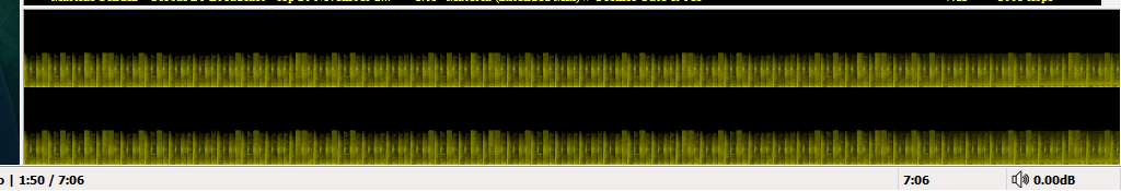

Возможно вы правы,Но вот вроде стоит асио и работает вроде норм,и вот кстати ставлю вывод на KS он работает так же нормально,и разницы от асио не слышно вообще,только что в KS можно 24бит поставить а в асио там окошко темное и разрядность не поставить)) Т.е.правильно я понял что можно вообще драйвера на эту карту удалить и слушать так на прямую через васапи или KS? И ещё такой вопрос касаемый передескретизации...вот допустим я ставлю везде 24\48 в низу в фубаре я не знаю как это называется...назову его просто осцилограф что ли)) там ширина вот этой полосы почти до самого верха,а когда 24\96 то только до середины)) на слух вроде как и разницы нету,но охота все же узнать как лучше))
какой именно вывод ставить ?
96кгц
48кгц
Crown_Dimasss
Сообщение #120 vladj » 18.02.2018, 20:43
Crown_Dimasss:ставлю вывод на KS он работает так же нормально,и разницы от асио не слышно вообще,только что в KS можно 24бит поставить
По хорошему завидую...во времена когда ехал на ХР я только вывод по KS и предпочитал. Спектром я в фубаре не пользуюсь, там скорей всего при переключении оцифровка шкалы по вертикали другая. Ты поставь в выводе формат, который чаще слушаешь скорей всего 48, жаль эти креативы не дружат с нативным 44.1, ресэмплят в 48 заразы....и респект за то, что не опустил руки при отсутствии финансов, поверь все еще впереди и у тебя появится все что пожелаешь. Лично я начинал слушать музыку на патефоне....поточишь на оселке иглу, ручку покрутишь заводя пружину и слушаешь :smile:
