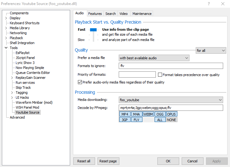

Сообщение #118 notInvented » 03.11.2018, 23:51
привет, нужна помощь
постоянно какие-то пролаги, когда слушаю радио с ютуба, некоторые ещё терпимо, но уже тоже доканало.
а вот это вообще слушать невозможно https://www.youtube.com/watch?v=mHlaRJvNjsA
p.s. вычитал на сайте с плагином https://fy.3dyd.com/help/troubleshooting/ подзаголовок Interruptions on playback
как я понял нужно было убрать из этого списка вот это WebM, OGG, Opus. убирал - не помогло
