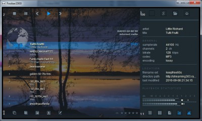

Добавлю последнюю версию :smile: Peak meter.
Вроде все подчистил, мелкие изменения, которые резали глаз.

Будет смотреться так:
