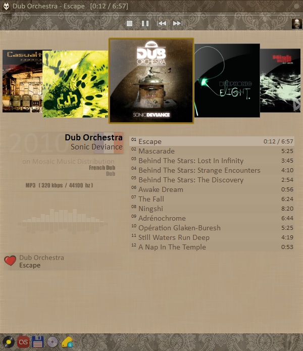

Сообщение #131 to0freak » 06.10.2012, 08:09
Izotop, понял. Не буду.
Как выглядит мой фубар можно посмотреть во вложении. Плейлист (EL_Playlist) отображает только текущий альбом, выбранный с помощью CoverFlow (WSH).
Мне нужно сделать кнопку, которая будет выделять отображаемый в данный момент альбом.
В настройках ELP можно на нажатие мышкой повесить SelectGroup, но в контекстном меню, чтобы сделать кнопку на Panel Stack Spliter я такую комманду не нашёл. Пока вижу только решение с помощью WSH, но в нём я более чем новичек.
