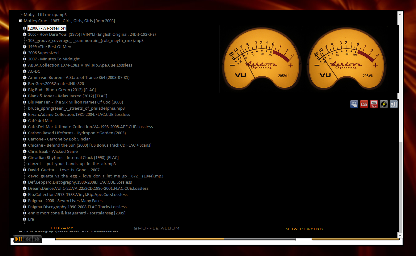

Сообщение #135 macarych » 29.01.2013, 16:50
Проверьте настройки, они должны быть такими как на скриншоте.
С нами: 16 лет 9 месяцев
Сообщение #136 E.A.M. » 29.01.2013, 17:02
Все в точности как на вашем скрине...
ремарка... W_8_64... может в этом "грабли"!?
E.A.M. M
Сообщение #137 macarych » 29.01.2013, 17:34
Не знаю, не уверен. Проверить тоже не могу, нет 8ки, но когда была (1.5-2 месяца назад) ничего такого у меня не было. Как бы, помочь пока нечем, отпишитесь, кто-нибудь, с 64-битной восьмеркой. Попробуете предыдущую версию, будет этот баг или нет.
Последний раз редактировалось macarych 29.01.2013, 18:02, всего редактировалось 1 раз.
