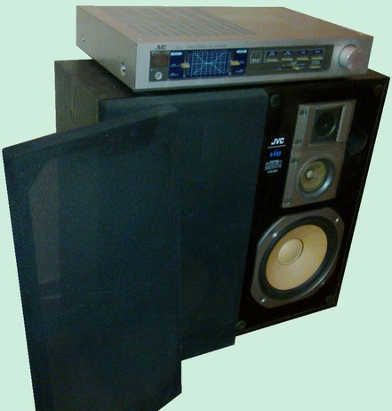

Зарегился только ради того, чтобы написать следующее. Я уже далеко не молод, имею высшее техническое и музыкальное образование.
Музыку люблю всю жизнь, с 60-х годов. С акустикой раньше много работал, сейчас несколько иное направление деятельности...
Прихожу с работы и включаю музыку, видео и телек не люблю совсем. Слушаю все (металл и рэп не очень уважаю). Это я просто слегка себя обозначил...
Читал тут всю переписку и поставил себе этот модуль. Несколько дней крутил и слушал на разной музыке и на разной громкости. У меня сейчас собран музыкальный сервер - не очень новая мат.плата, хорошая звук.карта ASUS Xonar Essence ST и не очень хорошие колонки (хочу купить дорогие).
Все это я написал, чтобы не показался просто, как говорили в советские времена "любитель радио, а не радиолюбитель".
Вообщем, этот модуль мне понравился. Звук стал в басах явно более упругий, не такой размытый, средние стали более прозрачными, высокие стали немного с приятным серебристым оттенком. Все это хорошо чувствуется при изменении положения движка. Сама идея мне кажется интересной и новаторской. Конечно, никакой обратной связи здесь нет, как мне кажется, просто программная компенсация заранее известных искажений акустической системы. Автору лучше известно, как это назвать.
Может, на очень дорогих стереосистемах этот компонент и не нужен. Не знаю, не кушал. Только у меня реально лучше, причем именно не обычный улучшайзинг с подъемом высоких, низких и эхом, а позитивно изменилось само КАЧЕСТВО звучания, не скажу, что очень резко, но заметно для среднего музыкального уха.
Возможно, что сама идея и ее дальнейшее решение потребует развития, доработки, не знаю. Может, требуются еще какие-то регуляторы (только чтобы в них не запутаться). Думаю, что сам подход и его реализация даже достойны регистрации как изобретение, если конечно его уже не украли!!!! Безусловно, "есть драгоценная жемчужина в раковине"!
В спектрограммы и науку не очень влезал, просто уже лень, и так на работе хватает...
В целом я доволен.
Автору большое спасибо! Жму крепко руку!
