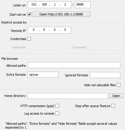

Сообщение #131 BMX » 04.01.2016, 21:02
Это сообщение появляется после того как ставишь галочку Start server в фубаре и для проверки нажимаешь открыть и появляется надпись:
Something went wrong: no templates found!
Possible explanation: you forgot to get yourself a template, or extracted it into a wrong place.
Check foobar2000 console (View/console) for path where templates are expected to be found.
Get templates!

Сообщение #132 vladj » 04.01.2016, 22:22
После запуска фубара идём в настройки адреса, там вводим адрес компа и больше
ничего не трогаем, никакие галочки...ничего, только внизу - Применить. Перезагружаем фубар
и в адресной строке видим адрес компа, ниже тот-же адрес сервера, галочка там всегда...с самого начала.
Сообщение #133 BMX » 05.01.2016, 01:34
Спасибо, но у меня все то же самое, только сервер не работает, Адрес сервера я нажимал для поверки работы сервера, но он не работает вне зависимости нажимаешь на него или нет.

С нами: 10 лет 2 месяца
Сообщение #134 vladj » 05.01.2016, 11:42
Дальше уже настройки сети и антивирей...ну и контроль учётных записей. Что-бы было проще качаем
любую портабельную сборку, разархивируем в пользовательский раздел, если имеется только один, системный,
разархивируем на флешку. Туда устанавливаем httpcontrol. Если роутер выдаёт динамический адрес проверяем
какой выдан компу, вбиваем его в настройки в фубаре. Папку с музыкой тоже желательно иметь не в системном.
Фубар запущен, сервер работает...остаётся достучатся смартфону до него по вайфаю...тут уже играет роль настройка
соединения. У меня проще, я в частном доме, вайфай без защиты. Любая железка мигом соединяется с компом.
Если и так не получится, то пробуем отключить динамическую раздачу адресов роутером и создаём статические адреса,
прописывая их в роутере, мак адреса я тоже прописываю. Без статики лично мне не возможно, ибо к роутеру подключаются
по проводам комп и пара ТВ приставок и sat ресивер, плюс по вайфаю смартфон и в данное время пара планшетов внучат,
ноут дочери. Если роутер с оптикой и настроен жёстко на комп и телевидение, тут засада. Их трудно настраивать...по крайней
мере я за это не берусь у людей делать...грозит вызовом спецов от провайдера для настройки. Как видишь нюансов много.

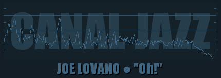

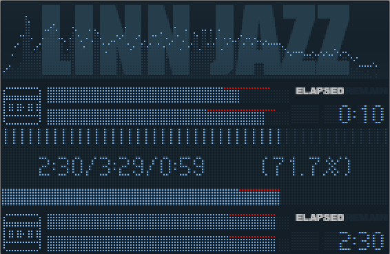

Сообщение #138 AHAPXICT » 09.02.2016, 03:40
Картинки к последнему обновлению v1.05 . Думаю не слишком ли я с WSH seekbar перемудрил? :biggrin: Стилизация под пик метр - это жесть. Зато отображение названий интернет станций получилось(или нет?), фактически готовое анимированное лого, дёшево и сердито)))

Сообщение #139 AHAPXICT » 09.02.2016, 16:26
Ночью чуть накосячил, очень спать хотелось. Забыл добавить в переменную два новых дополнительных цвета, всё исправил, сборку пере залил и добавил ещё один вариант отображения "DO WSH Seekbar v3.1(Stream+CD)(symbol)" Все скрипты в папке: B:\themes\DarkOne_v4.0\Others\WSH Scripts
