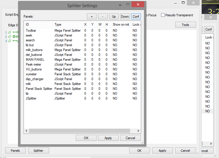

- Краткое руководство
- Для добавления панелей в сплиттер можно воспользоваться следующими способами:
- Программный интерфейс
- Базовое API всегда зависит от плагина, на котором основана текущая версия JSplitter. Документация к плагину прилагается. Плюс к этому доступны следующие дополнения для объекта window:
window.RadioButtons([a, b]);
Свойства:
(readonly) String Name;
(read, write) String Text;
(read, write) boolean Hidden;
(read, write) boolean Locked;
(read, write) int X;
(read, write) int Y;
(read, write) int Width;
(read, write) int Height;
Методы:
void Show(show = true);
Свойства:
(readonly) ushort ID;
(read, write) Function Click;
(read, write) uint State;
Методы:
void Move(x, y);
void Resize(width, height);
путями:
switch(id) {
case a.ID:
do_something();
