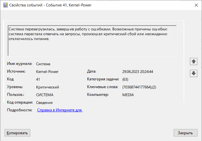

Сообщение #139 Palmir » 01.07.2023, 07:24
При работе foobar2000 v2.0 x64 происходит внезапная перезагрузка компьютера.
Вложение error.png больше недоступно
Раньше такого не было и сейчас ошибки нет, если не запускать foobar2000 v2.0 x64.
Palmir
С нами: 2 года 6 месяцев
Сообщение #140 mik » 01.07.2023, 11:21
Тоже. По какой причине, сказать не могу. Во время воспроизведения, завис и перезагрузился с синим "экраном смерти" (впервые вижу на этом компе). Вин10, от сети отключен, только для музыки.
